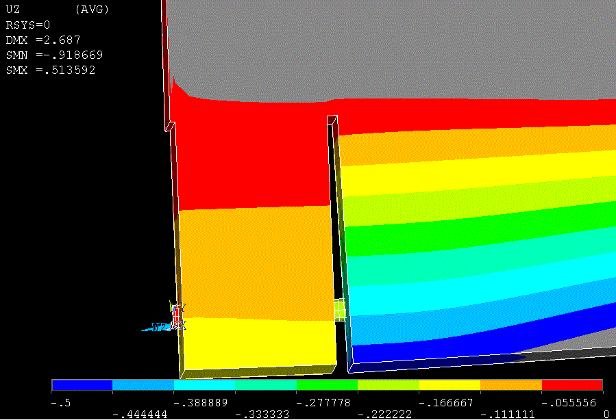

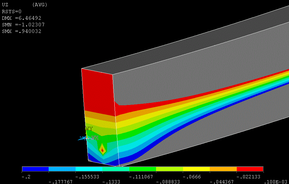

Вот интересно,  если смотреть прямо раскрытие трещин, то оно получается примерно 0.16 мм на уровне арматуры, что получается если брать условие образования трещины при 0.00015  как при кратковременном и тогда шаг будет вдвое меньше чем при 0.00031  и чем дает старая эмпирическая формула...  Похоже что мы почти всегда имеем запасы по трещинам двойные.

Вот например при моделировании преднапряжения охлаждением на 100 градусов трещина раскрывается заметно меньше.  А при  250 градусах на арматуре вообще трещина не раскрывается и при этом как видели раньше и бетон начинает работать на растяжение если трещины нет.  В этом и эффективность преднапряжения.  Отсюда следует и способ усиления через постнапряжение. Если мы не даем образовываться трещинам то это примерно в 6 раз поднимает несущую способность уже существующей арматуры. Вроде игра стоит свеч, а Париж стоит мессы как говаривал Генрих IV  когда то :)

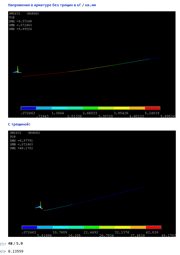

Легко посмотреть что когда работает и бетон на растяжение то в арматуре напряжения примерно в 6 раз меньше чем когда образовалась трещина.  Взяли бы для контроля сделали подобную задачку и проверили бы результаты. Вопрос то важный в практическом плане..
вы набросали в задачу кучу допусловий, прикрываясь соображениями оптимальности, получили конкретные 6 раз. зачем тут что-то контролировать?
вот шаг между трещинами не более трех защитных слоев - это круто.
а в истории с арматурой - нагрузка на арматуру увеличится, когда бетон потрескается. в шесть раз? не уверен. смотря сколько бетона и как потрескается. очень много разных задач, не только балка на изгиб.

Вот как представляли напряжения в арматуре с трещинами и без семьдесят лет назад
Видите, даже в восемь раз могут возрастать напряжения в арматуре из-за трещин ...
Поэтому и назначают арматуру всегда исходя из того, что трещина есть :)
Изменено пользователем Fedor
52 минуты назад, Fedor сказал:
я подозревал, что шестерка может превратиться в другое число)
Естественно все зависит от того сколько бетона в работе. Речь об приближенных оценках :)

И для сравнения что дает мкэ . Легко увидеть, что 0.16 мм реальная оценка :)
На последних картинках надо учесть что моделируется половина трещины то есть результаты по раскрытию надо умножить на 2 и будет около 0.3 предельных  :)

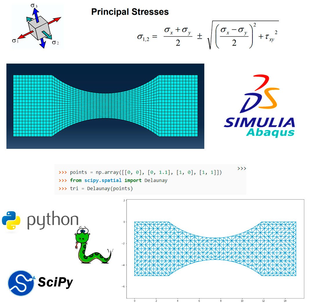

python + матан тоже неплохо получается. С абакусом почти 1 в 1! С аналитическим тоже сверял на других формах, копейки разницы.
