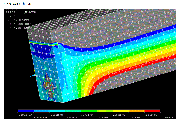

Внизу до начала серого. 6 это я уж завысил для оценки. Получал 5... 5.5
Вот откуда взял предельное значение деформации для растяжения
3 минуты назад, Fedor сказал:
вроде что-то прорисовывается)
7 минут назад, Fedor сказал:
думаю, какой-нибудь CEB-FIP даст те же значения.
@Fedor , было бы совсем круто понять на рисунке с деформациями, где трещина, а где арматура?
А это когда трещина большая и сжатая зона бетона небольшая вверху.  Шаг то не особо и меняется...
Только что, Fedor сказал:
дак выше же про Сен-Венана писали. от чего бы результату сильно изменяться от размера трещины.
Трещина на левом торце закрашенная. Арматура там серенькое внизу. Там деформации бетона тянутся за арматурой . Вот нарисовал.
Думал что коль возмущение больше то должно бы и влиять. Хотя трещины в хрупких материалах растут стремительно
По стрелке корявой точка где арматура,  а корявая скобка это высоту трещины показывает. Параметры варьировал

36 минут назад, Fedor сказал:
спасибо)
а когда размер трещины уменьшается, и даже меньше защитного слоя (то есть трещина не достает до арматуры), то шаг трещины, рассчитанный по критерию деформации, меньше. и это неинтересно, поскольку интересна оценка сверху. все верно?
внимание вопрос: как экстраполировать это на цилиндрическую  оболочку под внутренним давлением. ну или, что проще,  - на стержень в условиях растяжения. просто заменить изгибающий момент на растяжение - и все должно сработать?
42 минуты назад, Fedor сказал:
то есть, если арматуру уменьшить по площади вдвое, то нагрузка уменьшится в двое, деформация уменьшится вдвое и шаг станет меньше в два раза?
Так и надо делать с нагрузкой чтобы арматура не лопнула. А вот что будет с трещиной не очевидно . Завтра проверю :)
Этот вариант не интересен. Ограничение на трещину чтобы арматура не ржавела. 0.3 мм .

Судя по расчетам мкэ шаг между трещинами никак не больше 3 защитных слоев, логично оценивать как 2.5 защитного слоя измеренного до середины нижней арматуры.  То есть l=2.5* а  проще говоря :)
статья получится на эту тему? а то на пост в теме на форуме ссылаться не комильфо) выглядит, как решение задачи Кирша
12 часа назад, Fedor сказал:
Да. Все от него и зависит и по формулам.
я бы сказал, что это он от всего зависит) но в формулах, да - его как будто бы легко найти. только эти формулы всего лишь о том, что вся деформация пошла на раскрытие трещин, ну, иногда с небольшими поправками. так что волшебства в них мало.
http://www.pinega3.narod.ru/mg/mg.htm    можно попробовать и через принцип Сен-Венана оценить абстрагируя возмущение характерным размером и тем упрощая, например на полупространстве. Найти расстояние на котором можно пренебрегать возмущением. То есть ослаблением из-за трещины :)
