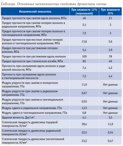

Есть деревянные бревна которым 100-200 лет в перекрытиях. Вроде ель-сосна. Какую их прочность можно принять для расчетов ?  Какое брать сигма допускаемое при изгибе...
23.03.2021 в 17:41, Fedor сказал:
отсюда
Изменено пользователем soklakov
Есть какой-то новомодный СП так по нему в 10 раз меньше получается... Завтра найду
28 минут назад, Fedor сказал:
может речь про плоскость. если правильно понял - то изгиб в радиальной плоскости растягивает поперек волокон, а так реально прочность меньше должна быть.
Смуущает только, что для всех древесин разница ровно в 10 раз в этой таблице.
Тут 42  Н/кв.мм  то есть 420 кГ/кв.см для сравнения с предыдущей. Это еще куда ни шло. Ну или 680 и 530  кГ/кв.см  для изгиба. Это еще приемлимо по моим понятиям и старым справочникам
СП 64.13330.2017 Деревянные конструкции
И еще мешок понижающих коэффициентов из которых следует что в Питере в старых домах вообще все должно упасть, но почему-то стоит в аварийном состоянии...  Мне насчитали для изгиба 7.44 Н/кв.мм ...

3 часа назад, Fedor сказал:
насчитали или намеряли?
Насчитали по этому СП предельное, а действующее расчетное 30 МПа, то есть больше чем в четыре раза превышение допустимого. Но все стоит   ...
19,5⋅0,53⋅0,72 = 7,44
Откуда и вопрос возник...
Изменено пользователем Fedor
26.03.2021 в 13:04, Fedor сказал:
ну так логично, что стоит. видим же, что действующее меньше предела.
зато новая конструкция точно не сломается. какой бы студент ни пользовался этим СП.
