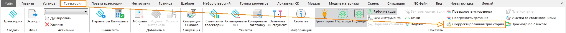

Это проверял будет ли траектория "подпрыгивать" или нет. Ранее писал, что шаблоны приходиться делать по чистому контуру (т.к. на древних станках корректор забивают радиус инструмента)  И на нужной глубине, траектория "прыгает" вверх, обходя тело модели, При этом приходится шаблон поднимать над моделью, вычислить траекторию, и после трансформировать её на нужный Z. Теперь этого можно не делать, шаблон можно сразу двигать на нужный Z.
Пример:
Вопрос решен, спасибо, всем.)

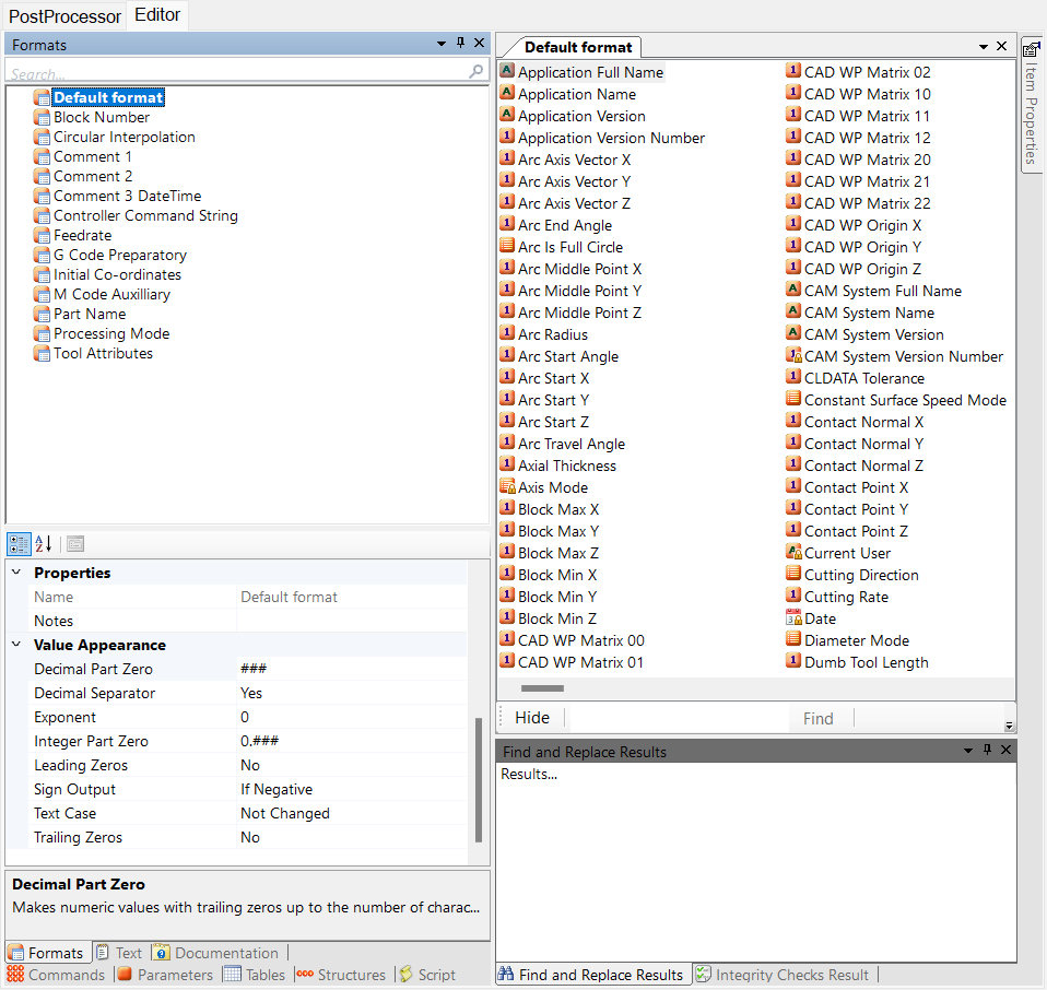

Здравствуйте.
Вопрос по конфигурированию постпроцессора.
Переделываю тут один пост под свои нужды. Почти всё устраивает, кроме одного "но".
N2490X.558Y1.555
N2495X.116Y2.5
N2500X-.021Y3.5
N2505Y30.
Кадры 2495 и 2500 оси Х показывает без нуля с точкой. И станок ну никак не хочет воспринимать их. Так жк бывает что и перед У и Z нет. Ну и пробелы бы между командами хотелось, но это не критично.
Вычитал что вроде здесь меняется. Decimal part zero и integer part zero (отображение нулей перед и после точки),, но почему-то ничего не изменяется после сохранения.
Куда копать и что я делаю не так?
Что только не ставил. Не меняется в итоге в программе ничего. Может ещё где-то что-то менять нужно? Или ещё где-то кроме форматов поменять?
1 час назад, cepr сказал:
Возможно, этот постпроцессор что-либо прояснит
Fanuc-0ID_VMC1060B.pmoptz 11 \u041a\u0431 · 0 скачиваний
Спасибо.
Разобрался.  нужно было в строке Initial co-ordinates поменять ещё.
