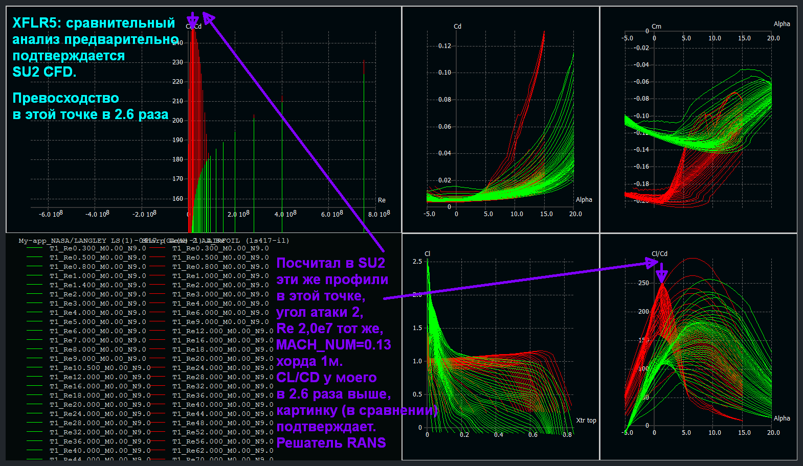

Секрет Бартини интегрирован в мой конфигуратор профилей. С доказательствами.
zerganalizer
Итак, я решил открыть эту тему именно во флейме, ибо в профильной ветке флейма не меньше, но тут просмотров больше.
Эта тема отчасти продолжает тему отсюда.
Я предлагаю обсудить моё научное открытие, которое, походу, является аналогом секрета Бартини, известного советского авиаконструктора, который использовал для своих самолётов собственные аэродинамические профили.
Эти профили вычислялись по каким-то формулам и имели низкое лобовое сопротивление. Я в разное время читал и слышал, что эти профили при определённых условиях резко теряли лобовое сопротивление, улучшая аэродинамическое качества, увеличивая скорость и экономичность.
Недавние разработки, описанные по ссылке выше, позволили более грамотно аппроксимировать мои профили точками, чтобы расчётная программа XFLR5 начала их адекватно считать, без пропуска анализа на многих углах атаки. Новый алгоритм расстановки дал возможность изучить мои профили в широком диапазоне углов атаки и чисел Рейнольдса. Результаты меня потрясли. Я повторил эффект Бартини! Вот как он выглядит:
Красный профиль при достижении определённого числа рейнольдса резко "пропиливает туннель" в графике анализа, уменьшая лобовое сопротивление при той же подъёмной силе. Это сродни эффекту сверхпроводимости!
На подходе аналогичные анализы для более продвинутого профиля с ещё более выраженным "эффектом Бартини" и более производительного. С этим профилем имеем возможность получить обещанные 30% экономии горючки и повышенные МАХи.
Жду миллионные вложения и предложения оферты!:sarcastic:

27.05.2022 в 12:38, piden сказал:
Все поинтересоваться хотелось: "тоннельный" - это потому что форма зависимости от альфа тебе арку туннеля напоминает?
Можешь терминологию объяснить?

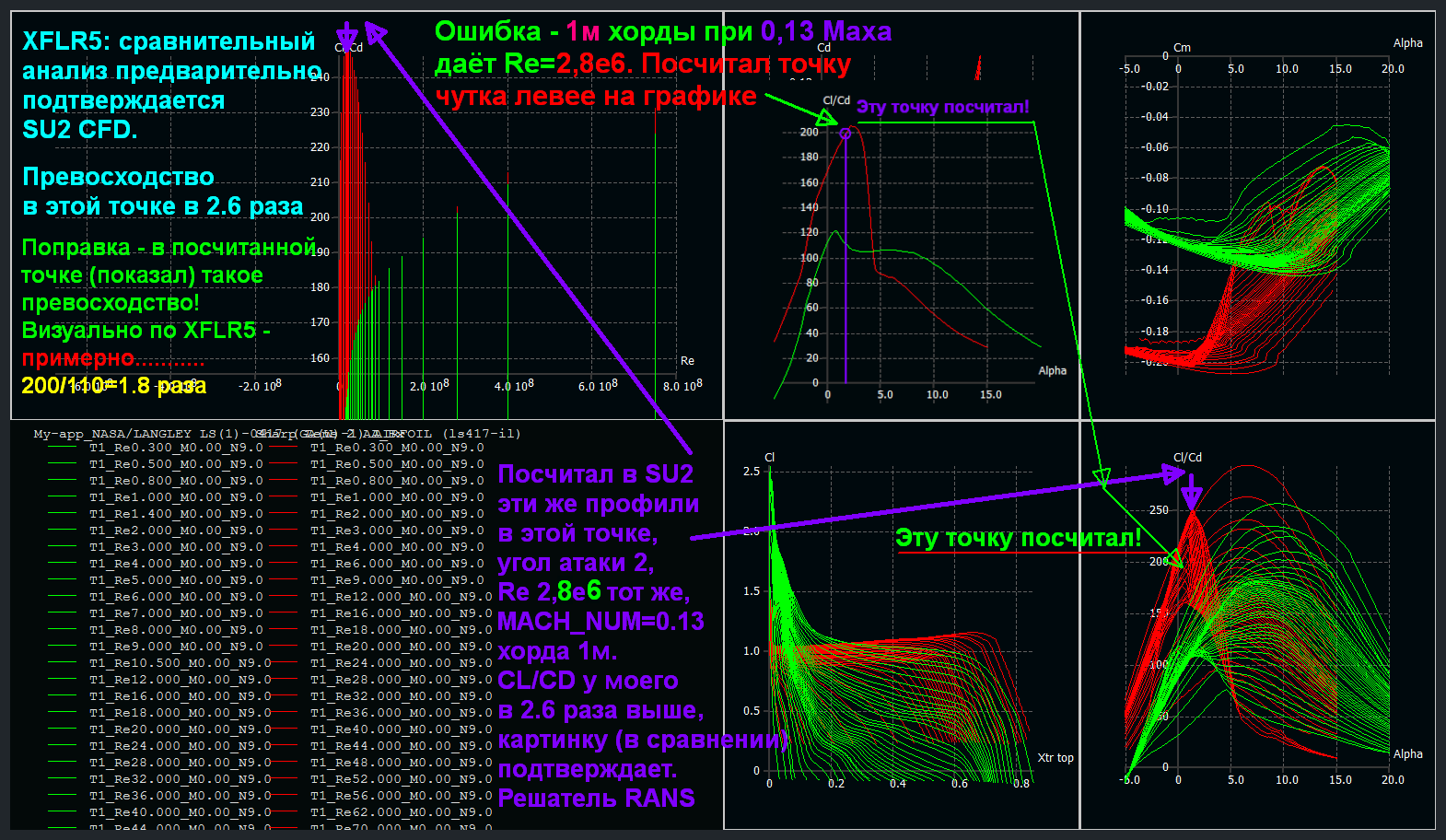

Все профили имеют плавную огибающую в анализе аэродинамического качества, а у "туннельных" (если резонанс правильно подобран) виден на вершине горба качества глубокий и иногда узкий аномальный туннель, с пиком глубины строго на определённом Re. Тут синий анализ-холмик правее - от NACA-профиля, у него нет туннелей ни в одном Re в отличие от остальных на картинке.TopsAirFoil.png
Но назвал так потому, что правильные градиенты "пробивают тоннель "телепортации" в сопротивлении воздуха" и в подъёмной силе. Профиль имеет "пещерку" и в анализе подъемной силы...
...и пещерку (ниже) в анализе лобового сопротивления, они на разных углах атаки. Тут красным это видно. Лобовое сопротивление профиля (красным), зелёным - прямой конкурент, NACA/LANGLEY LS(1)-0417 , синим - NACA23018.
...подъёмная сила:
 В итоге аэродинамическое качество при "резонансном" угле атаки туннельно возрастает на 30-50%.
По сути "правильная" геометрия даёт резонансный "пробой" в аэродинамическом качестве профиля, не имеющий аналогов у других профилей. "Пробой" или "туннель" образуется в зависимости от геометрии профиля при определённом Re резонансным уменьшением лобового сопротивления...
... и подъёмной силы:
У всех таких профилей аналогичное видео анализа будет подобное, с горбом-"туннелем" в вершине:
Причем гифка старая - без мегатоп-1 и его усиленной на 10% версии. В 3D-представлении "туннель" и его появление, максимум и исчезновение при росте Re видно ниже:
На переднем плане - низкие Re от 300к, на дальнем - 3e9. Для сравнения - наиболее близкий из попадавшихся существующих профилей Falcon имеет признаки "туннеля", но он мимо резонанса и почти незаметен. Мой профиль тут тоже не оптимизирован - резонирует не в пике, а со сдвигом вправо. Это можно оптимизировать геометрически, получив дополнительный прирост, что я видел в новом мегатопе-1 (+10%).
Словом, эффект схож с туннельным эффектом в полупроводниках - при определённых условиях сопротивление воздуха резко падает на фоне увеличения подъёмной силы и (как следствие) аэродинамического качества, прорывая "туннель качества" в привычной нам аэродинамике. Как-то так.
