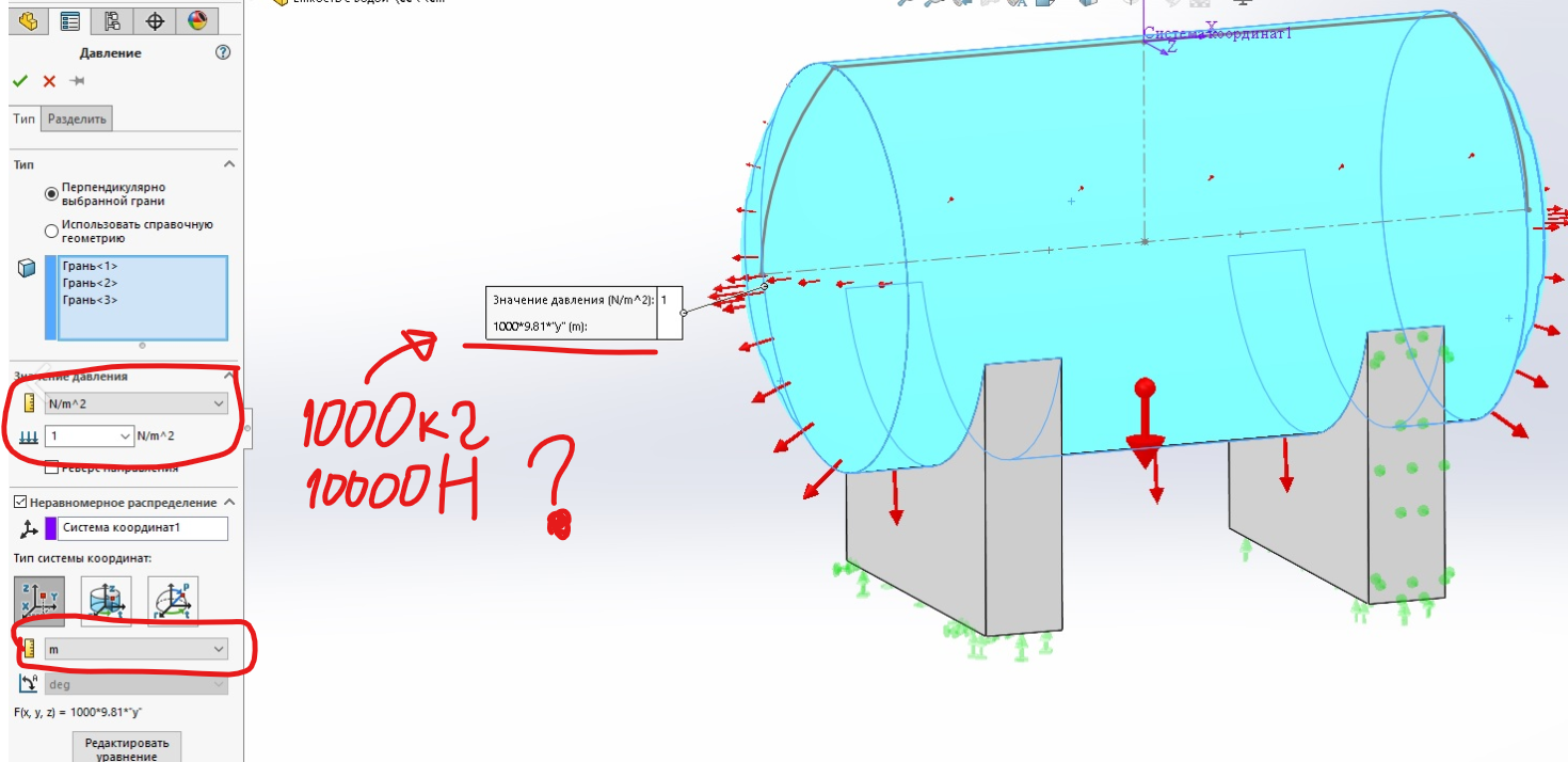

Доброго всем дня. Для  общего развития пробую расчеты в солиде. Имеем емкость D=1000 мм  L=2000мм внутри вода плещется. По моему расчету при стенке 2 мм запас прочности почти десятикратный. Смущает. Модель весьма от фонаря сделана - но все  же.  Что я не так делаю. СВ20СП2.

19 минут назад, ГЕЛА сказал:
Смущает
чтоб не смущало, надо по аналитической формуле прикинуть и оценить порядок напряжений.
Напряжения в цилиндрической обечайке в плоскости, плоходящей через её ось, вычисляются по формуле g= pR/h = 2.5 МПа. Это и то в запас если считать что везде внешнее давление 1 м водяного столба (хотя по факту оно неравномерное, гидростатическое). Видно что средние напряжения у вас примерно такие и есть, а в максимум в зоне перехода в эллиптическое днище. Так что тут не открывая МКЭ можно сказать, что результаты адекватные
31 минуту назад, Jesse сказал:
Спасибо Jesse
