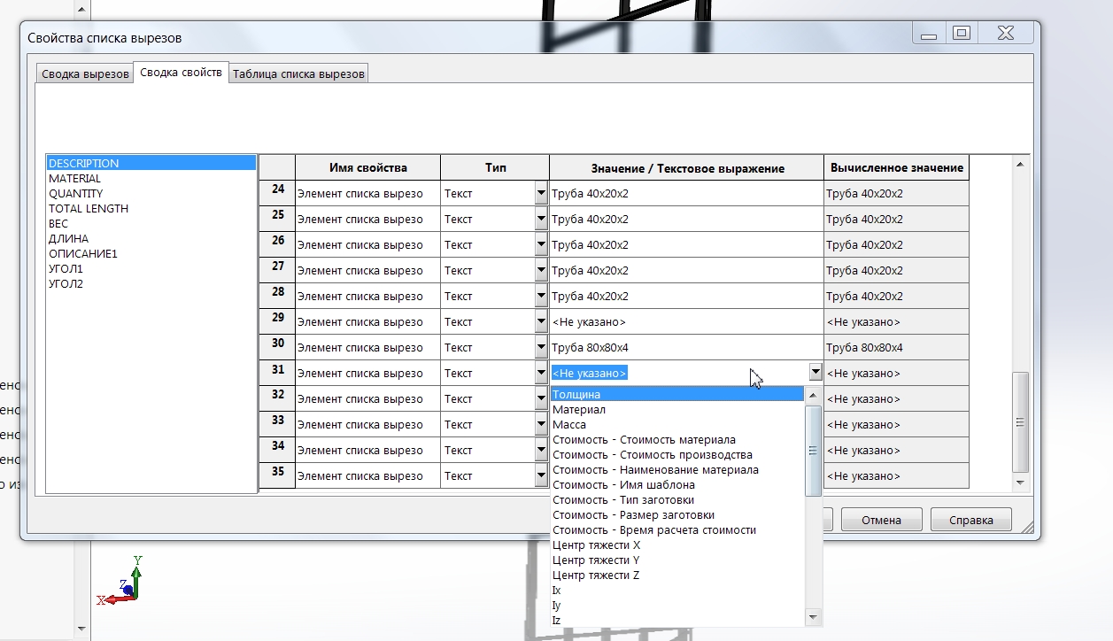

любой параметр вбиваешь, и он автоматом прописывается в "список сварных вырезов"

Я делал иначе.
При создании файла профиля сварной трубы в свойствах файла вбивал свойство DESCRIPTION и привязывал размеры профиля к размерам эскиза.
Соответственно для сварных деталей у меня спецификация с привязкой поля Материал к свойству DESCRIPTION.
