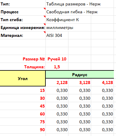

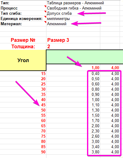

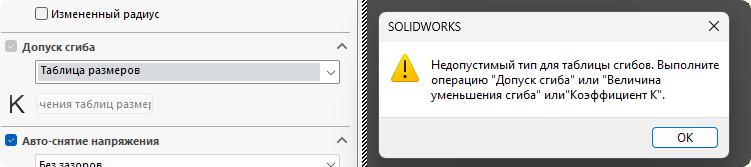

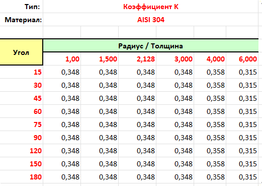

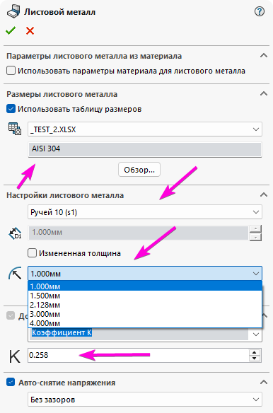

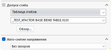

таблица сгибов
14 часов назад, TVM сказал:
Но технология производства где будет размещен заказ может быть неизвестна.
Если изготовитель заранее неизвестен, то в ТТ чертежа ставится запись "Развертка для справок. Рассчитана по средней линии" или "Развертка для справок. Коэффициент К=0.3".
И никаких претензий и проблем. Проблемы уже у технологов иметь таблицы пересчета для своих станков.
А если неизвестен - то тупо чертится в согнутом виде с простановкой необходимых размеров.
А расчет развертки - это уже геморрой конкретного технолога конкретной компаниии-изготовителя. Ваш кэп.
8 часов назад, VOleg сказал:
Еще нужно радиус сгиба проставить для железобетонности. (при указании К в ТТ)
7 часов назад, Krusnik сказал:
План В тоже хорош. :)
