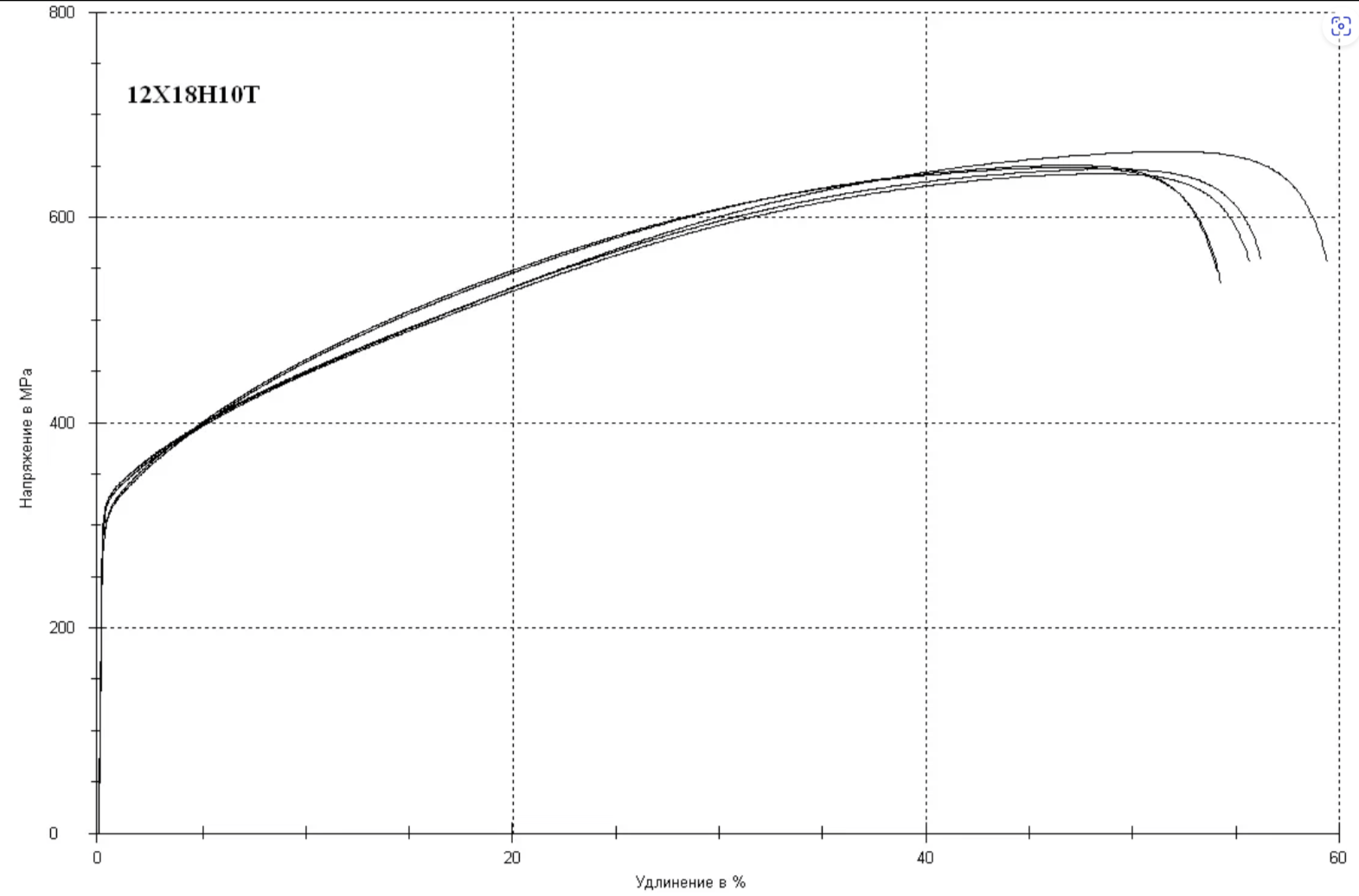

"S-S" кривая для стали 12Х18Н10Т (аналог AISI 321). Есть ли площадка текучести?
В моей арматуре по результатам линейного упругого расчета в некоторых местах допускается превышение допускаемых и текучесть стали. Не буду вдаваться в подробности конструктива, вопрос о другом..
В общем, решил оценить объём материала, в котором будут наблюдаться пластические деформации. Ну так, чтоб хотя бы качественный вывод сделать, на уровне "будет ли пластический шарнир?", оторвёт/сомнёт?" и т.д.
Рабочая сталь - 12Х18Н10Т. Несмотря на можно сказать повсеместную применяемость в пищевой, фармацевтической и энергетической отраслях, найти кривую "напряжения-деформации" оказалось практически невозможно. Начал курить зарубежные аналоги, нашёл нормальную кривую  в этой  свежей статье для AISI 321.
Что странно, в библиотеке материалов SW для этой стали есть S-S кривая, которая выглядит вот так
т.е. как будто ярко выраженная горизонтальная площадка текучести есть (плато).
Беглый гуглинг не дал ответа есть ли плато. Решил спросить у OpenAI. Говорит что вроде как не должно быть.
Я вот думаю может вообще забить на эту горизонтальную площадку текучести и тупо взять вот так?
Ну т.е. заранее предположить, что у меня деформации максимум 5-10 %, и для этого участка рассчитать касательный модуль

Или мб кто-то пользуется степенным уравнением Рамберга–Осгуда?
Как-то давно попадалась работа, где построили экспериментом s-s кривую, а затем тестили разные модели в том числе вышеназванную чтоб понять какая лучше аппроксимирует.
Т.е.  если вообще нет никакой экспериментальной инфы для стали (кроме предела текучести и модуля юнга), можно на основе этого уравнения чего-нибудь да построить и вбить в прогу .
Кто - нибудь использует подобные штуки?
Кто как делает вообще?)

Эти кривые истинные или инженерные? Если инженерные - перевести в истинные. М.б. тогда сразу будет видно, что упрочнение идёт чисто линейно без площадки.

Если пластические деформации малы, то можно выбрать любой вариант.
Если пластика большая - то в софте кривую забивают по точкам, т.е. получается кусочно-линейная кривая. Обычно, это спецсофт типа LS-DYNA, QForm, Deform, Radioss и т.п. для реально больших пластических деформаций. Можно и в ANSYS для точных расчётов.
Билинейное упрочнение используют если есть только две экспериментально найдённые точки начала течения и разрыва (или в софте нет возможности задать кусочно-линейную кривую). При этом допускается разумно поднимать\опускать эти две точки так, чтобы более-менее описать кривую упрочнения, т.е. усреднить угол упрочнения.
Рамберг-Осгуд и т.п. только если в софте этот закон есть, а аппроксимированная кривая достаточно качественно ложится на экспериментальную.
Всё же отталкиваться надо от величины деформаций в пластике. Если они незначительно - без разницы какой вариант выбрать.
Изменено пользователем AlexKaz
5 часов назад, AlexKaz сказал:
всё истинное..)

Хорошо. А если у меня какой-то новый хитрый сплав, для которого ещё не существует диаграммы деформирования?
Могу ли я для более точного расчета (относительно глубокая пластика) согласно этому закону построить аппроксимирующую кривую, и полученные точки вбить в прогу для расчета?

Нет, т.к. это пальцем в звёздное небо.
Достаточно узнать напряжения текучести и задать билинейную кривую с нулевым модулем упрочнения.
Вот как пример насколько влияет касательный модуль.
Балочка 10х10х480, сталь E=1.85E+11, v=0.29, сигма текучести = 176 МПа.
Считал ПНС с симметрией, в центре грузил усилием 222Н.
С касательным модулем 1200 МПа напряжения успевают перераспределяться и балочка в основном изгибается, перемещения ~25 мм.
С касательным модулем 10 МПа в центре появляется пластический шарнир, и за этот "пластилин" балочку тянет вниз аж на 63 мм. Т.е. в основном растяжение за пластический шарнир.
Ну, это и понятно. Все так и должно быть. Обычно, если пренебречь упрочнением, то результат получается с ошибкой в безопасную сторону. Типа, оценка сверху. Ясно, что даже если у заделанной по обеим концам балки появятся три пластических шарнира, то в реальности она не превратится в механизм, поскольку из-за этого упрочнения какая-то остаточная несущая способность все равно будет. Просто удобнее и проще считать в запас по идеально упруго-пластической модели, либо брать какую-то упрощенную билинейную модель с каким-то консервативным значением касательного модуля. Этого просто обычно достаточно, чтобы отловить сценарии потери несущей способности с некоторым приемлимым запасом. У нас примерно так считают локальные корпусные конструкции на предельные состояния.
