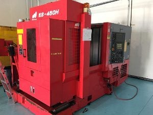

Доброго времени суток!
Не вдаваясь в лирику и вкратце то, стояла задача начать полноценно работать с картами памяти CF на станке MATSUURA 450H. Программы большие, в основном многоместные паллеты, поэтому на 130кб не развернуться было.
Было решено пройти путь как прошел его Killerchik (Александр). Перепрошить с BDF1 на версию BDF2. Посмотрел у Александра в живую на его станке полноценную работу CF карты в режиме DNC, и это придало уверенности.
Начало было положено криво, все началось с того что файлы системы(только системные, файлы параметров и тд копировались на любые карты) NC_BASIC.000 и подобные не выходило скопировать на CF карту, были постоянные ошибки, перепробовали кучу карт разных объемов, в том числе переносили образы карт памяти на подобные карты по обьему, не помогало ничего. Было принято решение попробовать PCMCIA SRAM карту памяти, в срочном порядке была куплена карта памяти на 512кб и тестово слит системный файл. С картой памяти SRAM(с батарейкой), системные файлы сливались без проблем, только надо было карту большей памяти. В итоге были куплены две карты памяти SRAM, и ноутубук с портом PCMCIA.
Все файлы системы ЧПУ удалось перелить на карты SRAM без проблем. Системные файлы я выгрузил на всякий случай два раза. и сохранил на ноутбук.
Будучи увереным в том что откатиться я всегда смогу, удалил дублирующиеся файлы, и записал поочередно файлы.
При загрузки системы стала вылезать ошибка:
SOFTWARE COMBINATION ERROR (GRAPHIC)
GRAPHIC1                  600W001D
GRAPHIC2                  60V2102A
Дальше была предпринята попытка откатиться на версию софта BDF1 и тут выяснилось самое неприятное, что основноые файлы бэкапа системы выгрузились битыми, в SYSTEM DATA CHECK появились крокозябры, и какими методами не ставил, - проверку системные файлы не проходят. Проверил свои бэкапы от разных выгрузок по хэшу MD5 и хэш разный...Попробовал поставить BDF2 и файлы загрузились сразу отлично, SYSTEM DATA CHECK проходят, но система не загружается с ошибкой выше.
В итоге имею то что откатиться не могу(ни шагу назад), и загрузиться на обновленной системе так же не могу.
Буду рад любой помощи! Хотя морально уже приготовился на ретрофит.

1 минуту назад, Viktor2004 сказал:
на Мацууре стоит Fanuc 18-i MA ?
Да, MATSUURA 450H2 1997 года, практически один в один как на фото ниже. Горизонтальник двух паллетный
первый раз вижу такую старую Мацууру

На удивление отличный станок даже по нынешним меркам, с холостыми ходами 30м/мин, сменой инструмента 6сек чип то чип, и шпинделем 10тыс(были опциии 15тыс), СОЖ через шпиндель и много других плюшек, многие из которых не дожили до наших дней :)
Вопрос что теперь со станком делать блин
