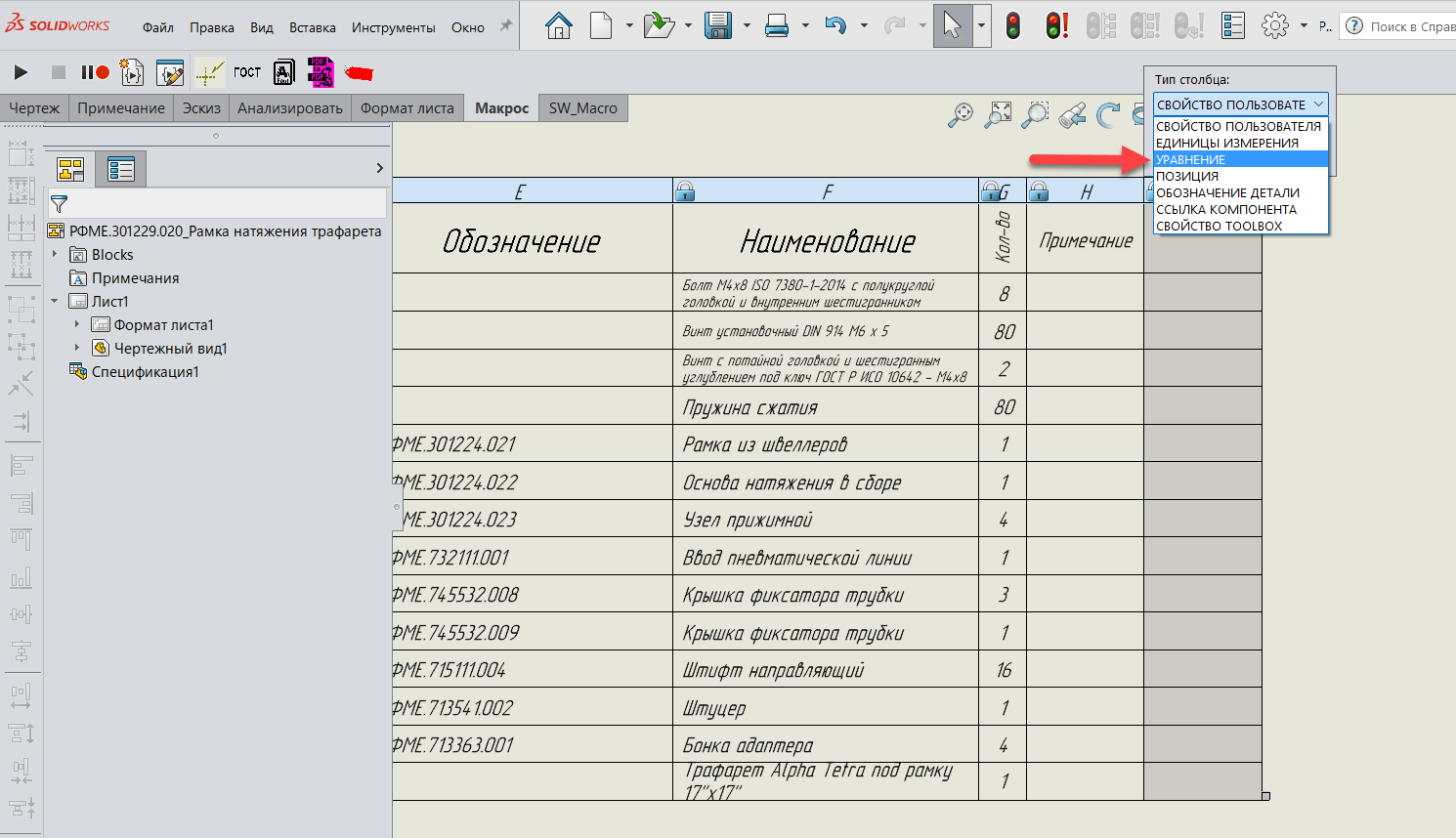

Доброго времени Суток дамы и господа.
Подскажите пожалуйста как можно отредактировать шаблон спецификации в солиде.
Требуется добавить несколько колонок в таблицу для облегчения последующих расчетов.

13.02.2023 в 21:12, juliki сказал:
Почему-то не выполняются действия с колонками. Например когда я хочу перемножить одну на другую.
Используйте для этого Тип столбца - Уравнение:
Умножил Кол-во на Примечание:

Именно это я и использую
но почему то для количества не работает.
хотя когда я делаю с другими столбцами то все работает.

Столбец "Количество" вы править не можете, как и столбец "Позиция". Вы можете на него умножать/делить/отнимать/etc. другие столбцы, но с самим столбцом "Количество" ничего сделать нельзя. Если вам он не нужен, его можно только скрыть.
Шаблон спецификации можно настроить с  формулами один раз и сохранить, при вставке шаблона спецификации  в чертеж или сборку всё будет считаться так, как настроено.

Вы видимо не совсем точно прочитали то что я писал и то что мы обсуждаем. У меня именно проблема что я не могу ничего умножить на столбец количество. Именно для того что бы один раз все настроить.
4 часа назад, juliki сказал:
Странно. Вот я умножил столбец "количество" на три:
кол умножить на 3.sldbomtbt

Т.е. правильно ли я понял, что столбец "Кол*3" не считается совсем и количество не умножается на 3? А что там тогда, нули?
2 часа назад, jtok сказал:
Попробуйте обновиться до SP5.
SP5 как правило самый стабильный и "безглючный" релиз для любой версии. Лично я ставлю только SP5
Не совсем. Ваша формула как раз таки считается но когда я пробую столбец количество умножить на какой о другой столбец с численными значениями то у меня получается 0.
У меня все хорошо посчиталось.
