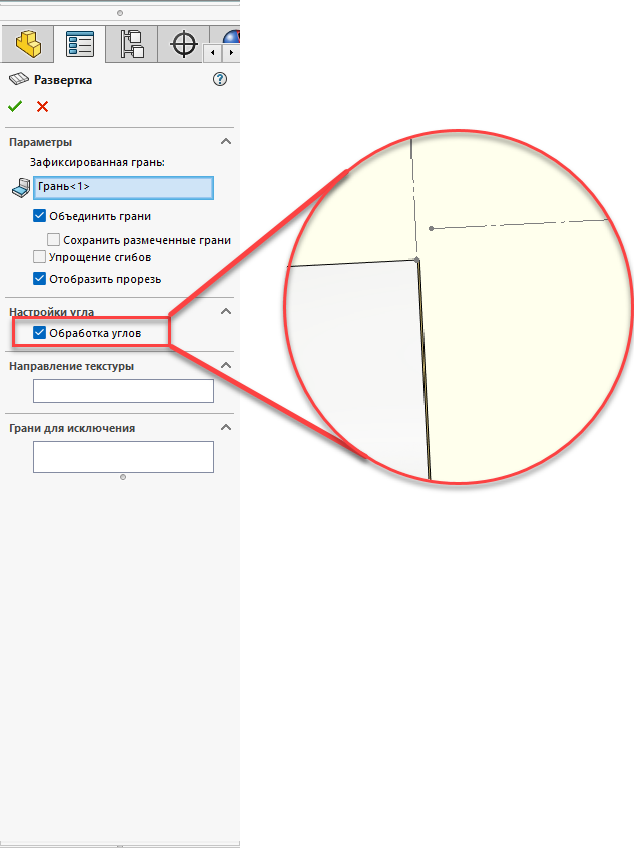

Отдал в работу листовую деталь, совсем несложную. После раскроя выяснилась одна неприятность. Проверил - действительно, солид вот так дурит, если в нужном месте не поставить галочку.
И так, делаем простую листовую деталь, квадрат 100х100 мм и по всем 4 граням загибаем вверх кромку. А потом берем размеры верхней плоской грани в детали и в развертке. И как это понимать? Вырезают по развертке квадрат 102х102, а после гиба там должно получиться 100х100. Что я не так делаю?

А решается все одной галочкой и если про нее забыть/не знать, то выйдет жопа.

    Вы путаете тёплое с мягким :) уж извините за такое сравнение. Давайте разбираться. Программа всё делает так, как она настроена, и так, как прописано в коде. Вы ориентируетесь на квадрат 100х100, как на постоянный размер - это размер от начала наружного радиуса, а на чертеже развертки выводите размер ширины полки, а это два совсем разных размера, сейчас я это докажу. Давайте сделаем развертку с линиями развернутых в плоскость радиусных элементов. Для этого нажимаем Правой Кнопкой Мыши (ПКМ) на фичерсе Развертка:
и убираем галку с чек-бокса Объединить грани:
Получаем вот такую картину:
Теперь Вы понимаете, что это совершенно два разных размера?
Теперь объясню откуда взялся размер 102,39, то есть, почему солид сделал полку шире основания. Всё очень просто, он выдерживал указанные Вами же параметры (величину зазора в 1 мм) вот здесь:
Если Вам нужна полка равная ширине основания, так увеличьте зазор между перпендикулярными гранями до 2,98. Про что Вам говорил @Kelny

Тут просто вопрос, что конкретно Вам нужно: выдержать зазор в 1мм между смежными гранями, или выдержать ширину полки в 100 мм.
Поехали дальше. Теперь хочу доказать Вам, что даже с вот такой разверткой:
можно получить деталь, согласно модели, с основанием 100х100, просто гибщику нужно будет произвести не "воздушную гибку", а "чеканку". То есть, говоря простыми словами, "посильнее надавить", чтобы произошли пластические деформации вот в этих местах:
и тогда коробочка соберется :)
Вырезы же делают для снятия напряжений и соблюдения концепции "воздушной гибки"
А, то, что предлагаете Вы - это заведомо дырявые углы в коробке, что для некоторых изделий может быть не приемлемо. Я предлагаю убрать другую галку, если так важно сохранить вырезы в развертке с точностью до миллиметра. Далее скрины:
