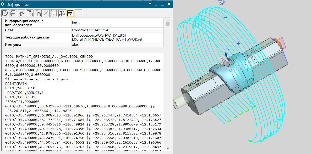

Добрый день! Имеется станок HAAS multigrind ht 2004г со стойкой Siemens 840D powerline и встроенным ПО Schleifsoftware 7.0
Прошел онлайн обучение на заводе изготовителя , но осталась одна не решенная задача!!

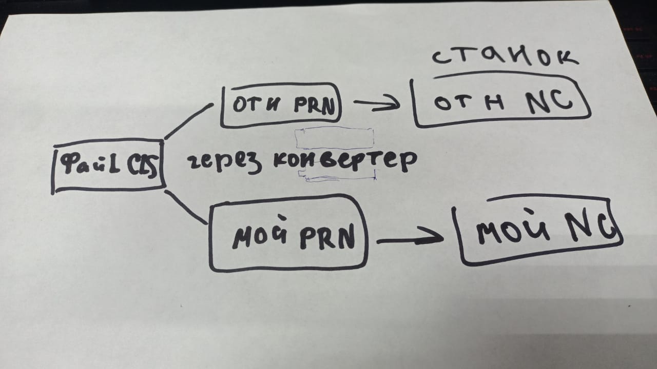

Управляющая программа выводится из NX в виде CLS файла, далее она обрабатывается через конвертер в PRN файл, а в конце на станке через встроенное ПО в NC файл ( либо весь проект h70 файл).
Проблема в том, что имеющийся у меня конвертер выводит не истинные координаты!!!! Завод изготовитель на отрез не хочет предоставлять(продавать) конвертер.
Нужна помощь в решении этой проблемы!
Для примера имеется CLS файл и PRN из этого файла полученного с помощью конвертеров Завода изготовителя и моего .

И чем шапки отличаются? Станок же от NC-файла работает, добавить шапку в пост
Lectorvast
на станок нужен файл PRN только с рабочими перемещениями
Только что, kosmonaft сказал:
он берет NC файл и переводит в свой формат h70 в котором все параметры подач ,оборотов ,через какое время править круг.....привязка детали щупом.....все в автомате
Lectorvast
3 минуты назад, Lectorvast сказал:
точнее создает NC файл на основе настроенных данных
kosmonaft
Совсем запутали! берет NC-файл и переводит в свой формат! промежуточный зачем тогда?
Ну а просто NC-файл "скормить" никак? Тёмен я в этом, к чему такие танцы с бубном!
Files of type у вас на картинке выбрано контурдатен, может там и NC есть?
Ваш PRN и немцев на один и тот же проект? судя по цифрам нет. У немцев многоосевая обработка у вас в 3-х осях!

Берет файл PRN и конвертирует в h70. Файл  NC я так понимаю для наглядности
NC никак не скормить.
По словам немцев с одного проекта , но не исключаю что могли запутать. Либо конвертер так выдает.

Cls это файл в mcs координатах, с данными о нормалях в точках контакта.
PRN - примерно тот же файл, но с пересчнтом точки трассировки на какую то другую. Какую? Надо с карандашиком помозговать. Далее - классическая программа для синумерика.
Решаемая задача. Если есть интерес - пишите в личку.
Ug_user
Я разобрался с логикой PRN-файлов. Могу предложить конвертер, обращайтесь. Тот файл, который приложен как "мой.prn" в корне неправильной структуры, там все в кучку свалено - и точки контакта, и векторы.
