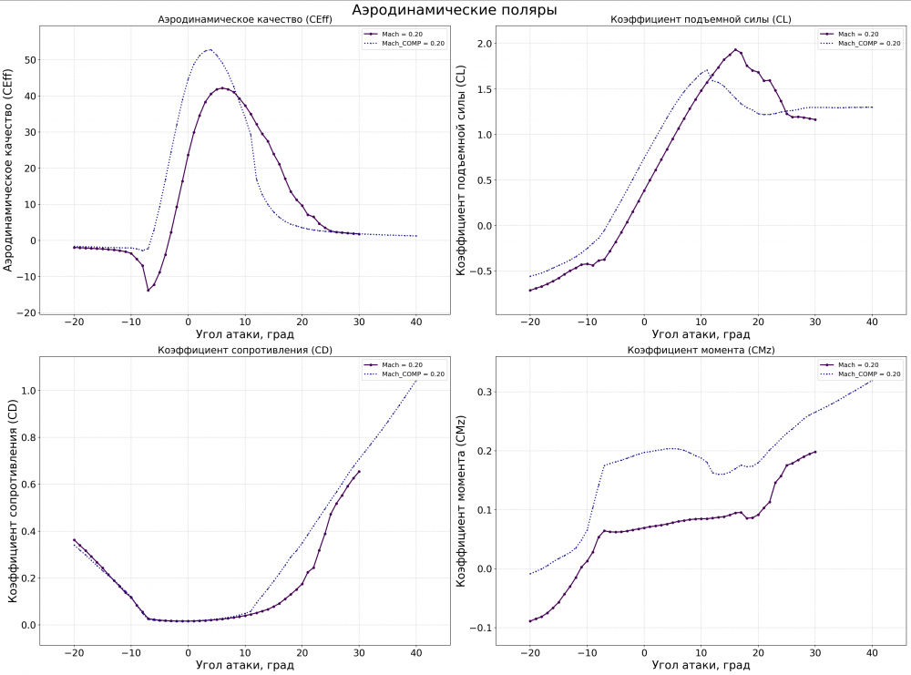

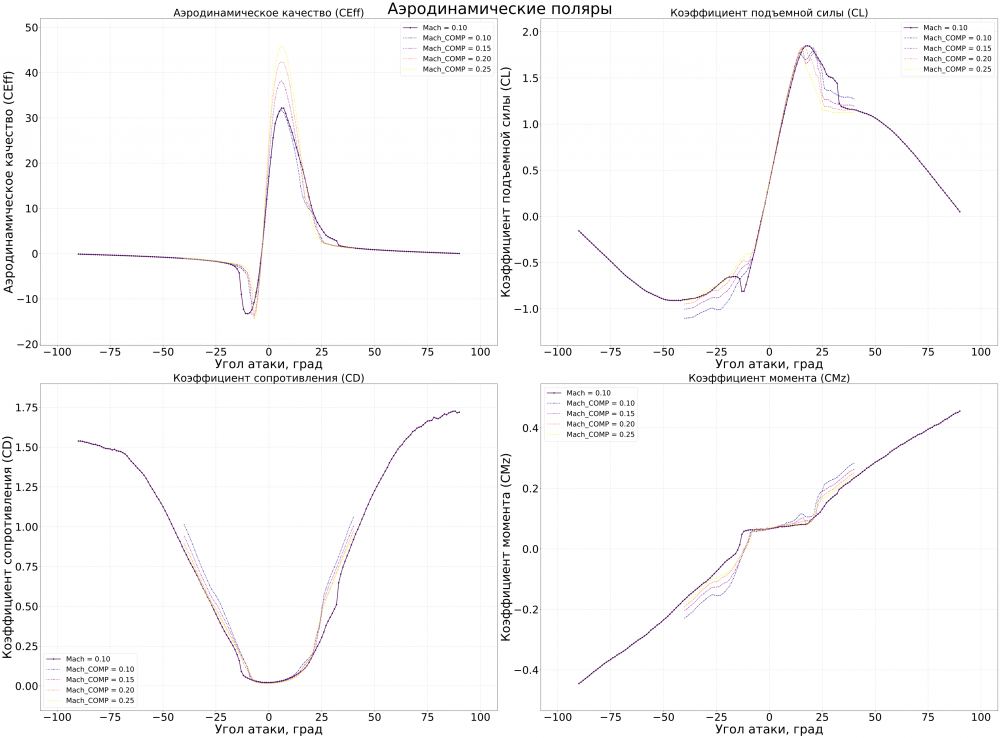

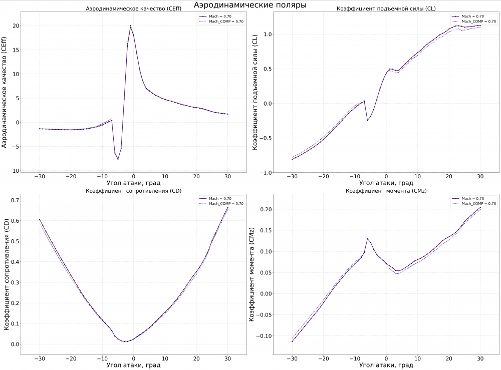

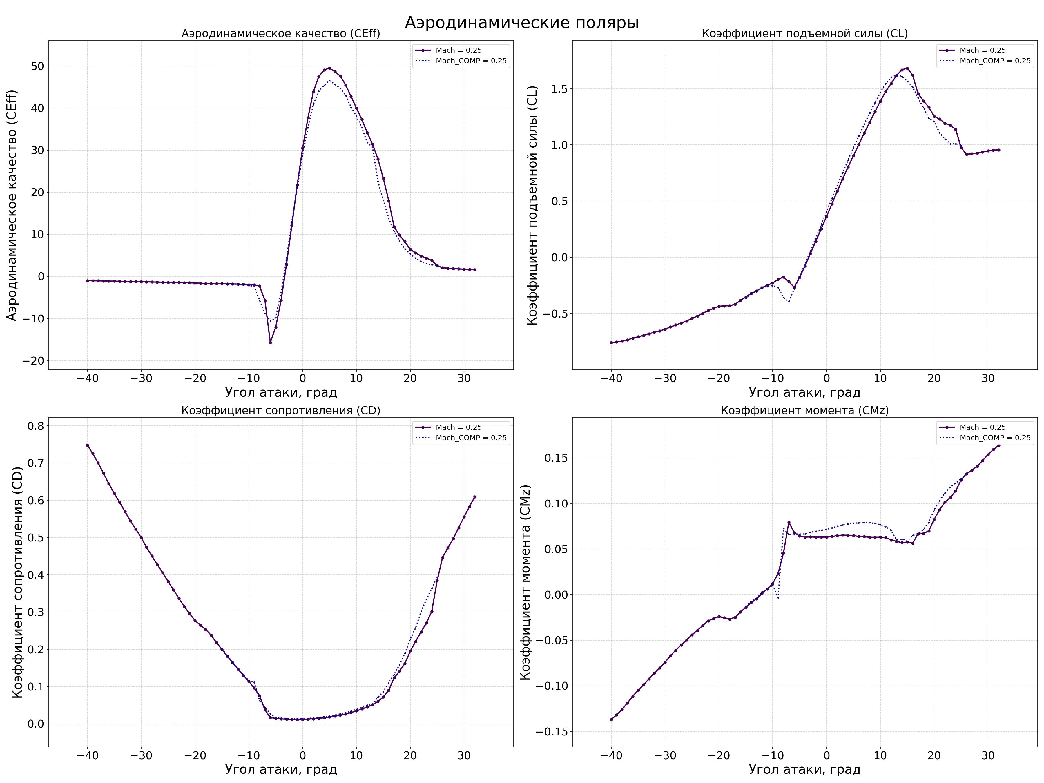

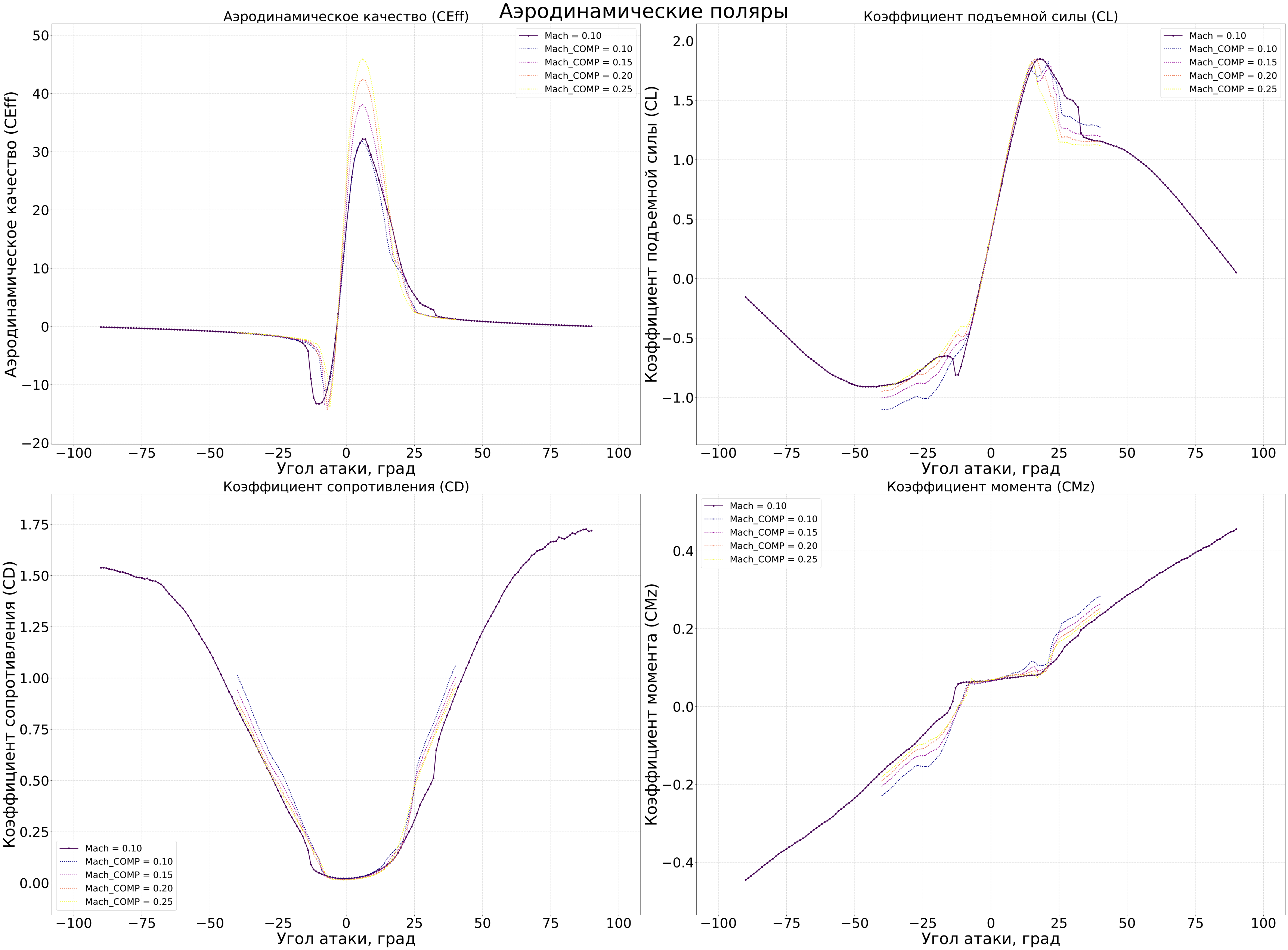

После сотни-другой продувок и экспериментов нашёл ключевые баги и ошибки, есть крайне интересные результаты, как и обещано было:
1. Прожка имеет косяк - если мышкой кликать в кнопку ok диалога задания анализа, то считает почти идеально, а если кликом только рейнольдса, а потом с клавы - ок - то пипец вешается или жутко косячит, с пропусками части пакета анализа.
2. Ставишь больше 300 точек - пишет, что надо 180+/-, если меньше - занижает результаты, если больше - при импорте в профиле то дыры, то аномальные линии, режущие профиль наискосяк или под жопой доп. срезы.
3. Острые профили не любит считать, много пропусков - легко 30-40% пакета анализа на разных углах атаки скипает как неконвергентные.
4. Самые мои (на мой взгляд) революционные профили надо долго на разных настройках тюнить неравномерностью точек, чтобы прога прожевала хотя бы 80% диапазона углов атаки. И ставить 1000 циклов вместо 100 по умолчанию.
5. Очень важно сравнивать профили, чья геометрия адаптирована под тот рейнольдс, что у исходно "модифицируемого" профиля. Выяснилось, что прожка почти не скипает пакет анализов, если рейнольдса поднять раз в 100 или 1000.
Есть несколько профилей, ключая дракончика и клювика, которые побили испытуемый профиль либо вчистую на всех рейнольдсах от 300.000 до 3,000,000,000, либо на младших + старших. Особенно эффектно всех "замочил" клювик на 3 ярдах рейнольдсов. Прямо куполом сверху по периметру покрыл.
А началось всё с анализа первой анимашки, там качество 200+ вышло сразу. Воткнул его в проект "23018" и продул в сравнении с ним. Ну не хочет прожка считать острые профили на низких рейнольдсах, ломает её. Вот результаты, 8 ярдов рейнольдсов на моём (жёлтые) рулят, на пациенте при больших углах атаки уже ступор прожки, кривая обрывается:
На моём в средних значениях рейнольдса либо ломает как средняя по высоте жёлтая кривая, либо прожка вылетает.
По эффективным углам атаки тут есть сдвиг - у профилей немного разные camber positions.
Ну, уже понятно, что конфигураторы (3 последние версии, отдельно доступны) могут создавать превосходящие скоростные профили, но теперь надо научиться адекватно продувать их в атмосфере Марса, чтобы разработать идеальное крыло для шаттлов. Так что засяду за теорию и FloEFD.
Так что первый же задутый мною профиль уважаемого патриарха поимел.
Изменено пользователем zerganalizer

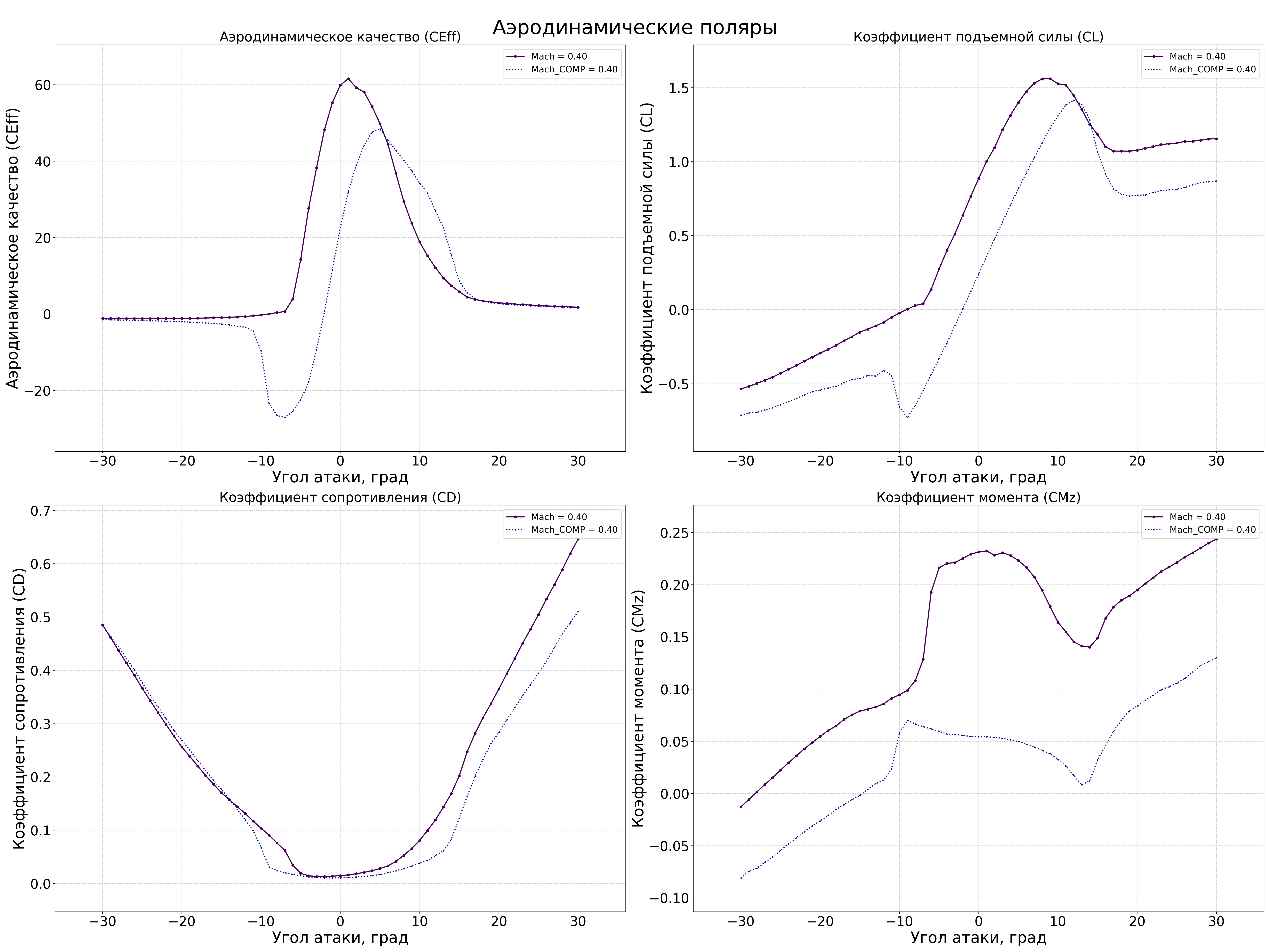

С "клювом" та же ситуация - на низких рейнольдсах прога скипает половину углов атали, ломая анализ (зелёные). Ситуация с более градиентным профилем из числа названным мной идеальным картина по анализам лучше, но сдвиг по углам атаки (мои - красноватые):
