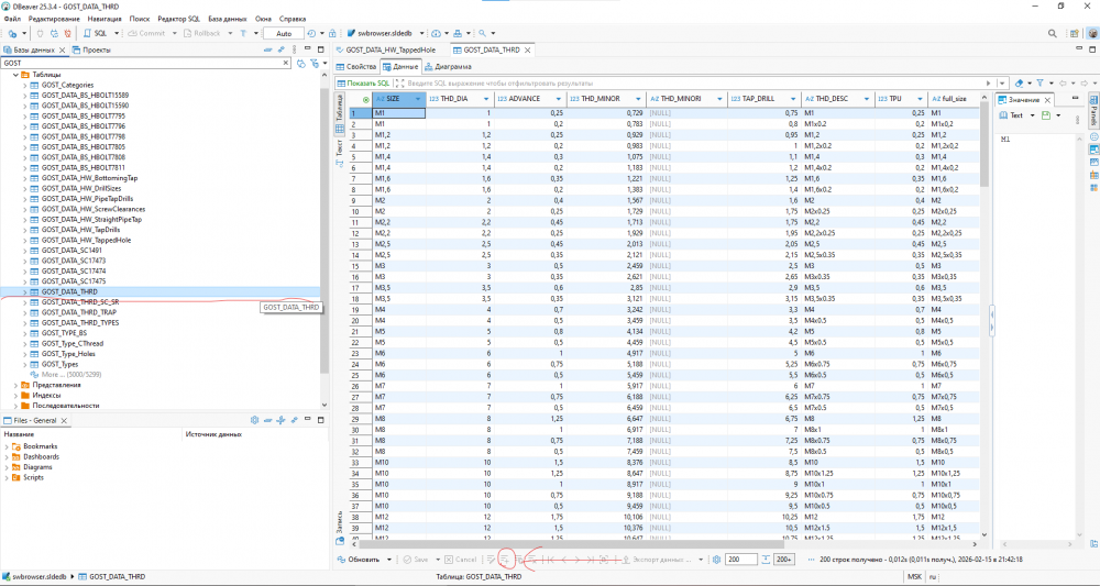

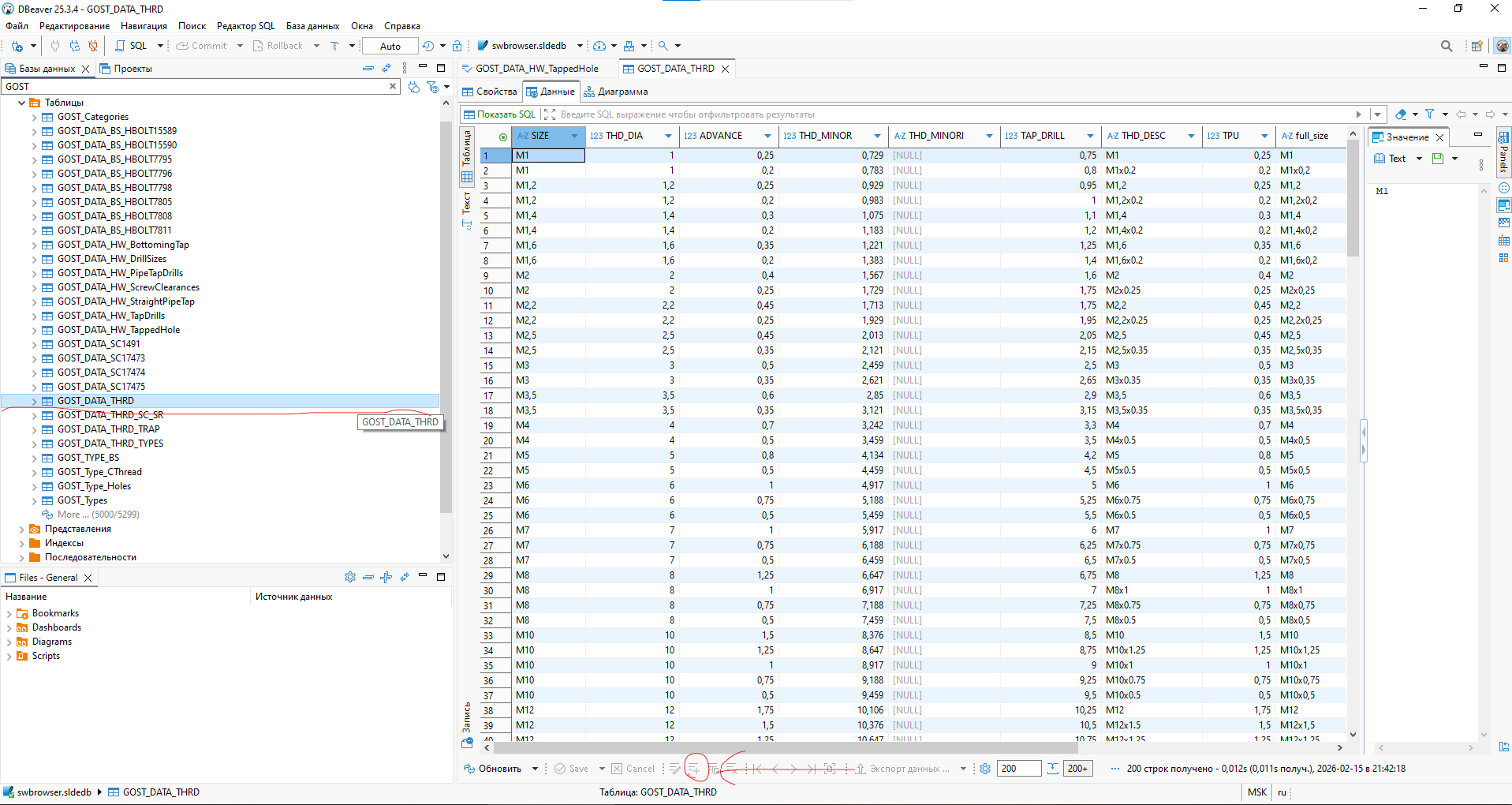

Всем привет
Понадобилось и мне добавить жменю разных не стандартных резьб
это можно сделать отредактировав файл C:\SOLIDWORKS Data\lang\english\SWBrowser.sldedb
это файл формата SQLite format 3 его можно отредактировать в программе DBeaver (как с ней работать https://www.youtube.com/watch?v=TzOcU4oHEe4  )
надо отредактировать  таблицу ...._DATA_HW_TappedHole там их много на каждую папку
