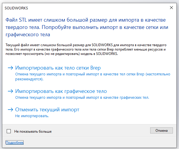

Хотел бы апнуть тему, т.к. obj файлы есть, а что с ними делать в SolidWorks - не ясно...
также ка и с STL ничего. кроме как использовать как референс для реверсинжиниринга ну или можно вычесть из тела.
Alex1986
@maxx2000 , увы, не понял Вас.
У меня открывается как некие поверхности без возможности привязаться даже к точкам.
25 минут назад, Alex1986 сказал:
сожалею об этом.
11.11.2025 в 10:51, Alex1986 сказал:
Меню Инструменты-Параметры...-Настройки пользователя-Импорт-Импортировать как или доступ туда же Файл-Открыть...-Выбрать тип файлов для открытия OBJ (или иной нужный формат для импортирования) и кнопка ПАРАМЕТРЫ..., где выбрать Твёрдые тела или поверхности, тогда можно не только посмотреть, но и отредактировать.
Alex1986
@Kelny, иногда открывает. Но иногда выдает вот такое предупреждение:
и после этого открывается вот так:
9 минут назад, Alex1986 сказал:
Это не предупреждение. Вы вообще читали что там написано? Машина просит вас выбрать вариант импорта. Попробуйте каждый из трех способов.
Alex1986
@Ветерок, читал, причем внимательно. Единственный вариант при котором в теории возможно измерение - первый. Что получается в результате его выбора приложил.
Измерять не возможно.
Что вы хотите измерять?
Вы вообще понимаете ЧТО импортируете? Что вы ожидаете увидеть в файле ОБЖ - какие объекты? Там нет ничего кроме полигонов. Никаких твердых тел, никаких поверхностей, никаких цилиндров и прочей нормальной геометрии. Всё что можно измерить - расстояние между вершинами треугольников.
И да, таких трегуольнив там миллионы - что вы и видите в дереве.
Ничего другого вы из ОБЖ не получите. Как из STL.

1 час назад, Ветерок сказал:
именно это я и хочу измерять.
Но, когда obj открывается, как на второй картинке
и измерить ничего не возможно.
