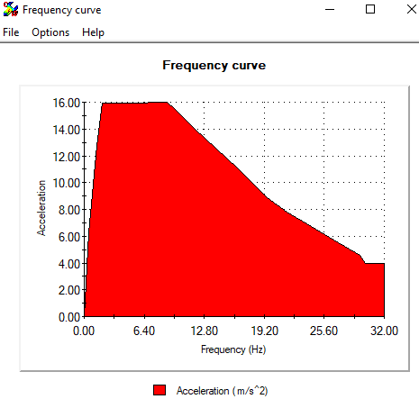

я обычно тот же 30546 гост использую,
вот такой вот спектр ответа для 2% , задаю его в Response Spectrum. Можно взять и 5% кривую, но это обычно определяется заказчиком. Но Если вообще никакой инфы нет и конструкция преимущественно сварная с небольшим количеством метиза, то лучше взять 2%.
Если СЧ много выше 30 Гц, то можно взять просто ускорение нулевого периода в квазистатике да и всё. Разницы со спектралкой быть не должно.

Про использование ГОСТ 30546 и про задание спектра ответа можно поподробнее?
Это Вы задали его для линейно-спектрального анализа арматуры?
так точно
