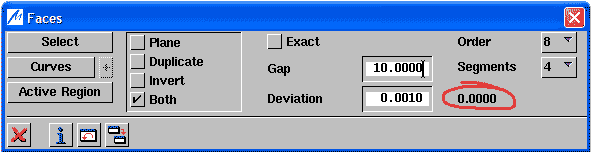

Для начала немного теории. Face'ами называются триммированные или, по-русски, обрезанные поверхности. Выбранный Вами патч обрезается, хотя визуально воспринимается как обрезанный контур. Но информация о нем "живет" в файле. Для восстановления поверхности необходимо сделать обратную операцию Untrim.
Итак, для чего все это нужно? Казалось бы, протягивай профили, стыкуй, натягивай, надувай, раздувай поверхности ─ никаких ограничений ─ все просто, быстро и легко. Это в идеале. Однако для высококлассного дизайн-проектирования ВАЖНО знать и понимать математику поверхностей, их разновидности (Besier, NURBS/B-Spline), методы построения и применение в зависимости от задачи.
Если с "Безьями" и "НУРБСами" все понятно, то с применением "фэйсов" могут возникнуть некоторые непонятности. Необходимость применения триммированных поверхностей возникает, как-правило, в "сложных" случаях, когда добиться нужного характера патча не удается. Тогда и создаются граничные кривые, по которым и происходит его обрезка. Однако нужно понимать следующее. Математически контур face'а описывается аппроксимированными прямыми, максимально близко повторяющих границы, но отнюдь не совпадающих с ними. Всегда при образовании "лица" нам приходится жертвовать качеством границ. Отклонения от оригинала по границам можно проследить в функции Faces, процедура Deviation и при образовании face'ов сразу смотрим справа от окошка (см. рис). Вся эта "каша" нужна для грамотного экспорта в другие системы (для обеспечения бесшовности и возможности создания твердотельного объекта). Хотя, если целью ставится "просто порисовать", для картинки или анимации, то можете не заморачиваться. Все что я сказал ─ Вам не нужно. Но если дело касается производства ─ зрите в корень.
Работать с "фэйсами" не просто. Более того, многие функции не могут работать с ними. Поэтому отводите им последнюю решающую роль. Общепринятая последовательность дизайн-проектирования: опорные формообразующие поверхности ─ детальная проработка ─ "фэйсы".

Спасибо за ответ...
Т.е. это надо понимать так: в первую очередь нужно стараться построить поверхность из набора патчей (с криволинейными, например, границами) и только потом, когда наступает некоторый "крайний" случай нужно использовать Face...? Я правильно понял? Но ведь Face - это инструмент гораздо более простой, чем выстраивание нужной поверхности по кусочкам! :unsure:
И, соответственно, вытекает другой вопрос: как все же его редактировать, если уж очень приспичило? :doh:
Не совсем так. Объясню. Философия эстетического стайлинга (подразумевается работа с поверхностями class A (или class 1), получение "качественного" блика с плавным его движением по поверхности при освещении направленным источником света, сопряжения поверхностей по первой и второй производной и, как результат, "вкусная" и гладкая форма на выходе) подразумевает минимально-возможное количество поверхностей и их порядка. Такой подход необходим для получения соответствующей гладкости, присущей, например, внешнему строению западных авто. Поэтому, если говорить о таком моделировании, то дизайнер вначале создает теоретические поверхности (см. рис), а лишь затем, отсекает "ненужное" по изолиниям, кривым, лежащим на поверхности или линиям пересечения поверхностей, и лишь в крайнем "сложном" случае создает "фэйсы". Минимальный порядок патча необходим для недопущения различного рода осцилляций (волнистости), свойственной поверхностям высокого порядка. Например, автомобильные производители манипулируют 4, 5, редко 6 порядком поверхностей. Поэтому кусочно-лоскутная структура изделий является математически оправданной. Да и при экспорте в другие системы большая вероятность корректной трансляции данных.
О редактировании я уже говорил. Операция Untrim и вперед! Потом при вызове Diagnosis Surface-Surface Intersection определяете линию пересечения поверхностей и отсекаете "ненавистную" часть поверхности.

Untrim, как функцию, пробовал и раньше, но теперь кажись все постепенно встает на свои места: если надо что-то подправить, то Untrim, Unified Modeling и вперед, а потом, если надо, то снова Face, так? Кстати на картинке, я так понял, использовано разумное сочетание и той и другой технологий? :clap_1:
