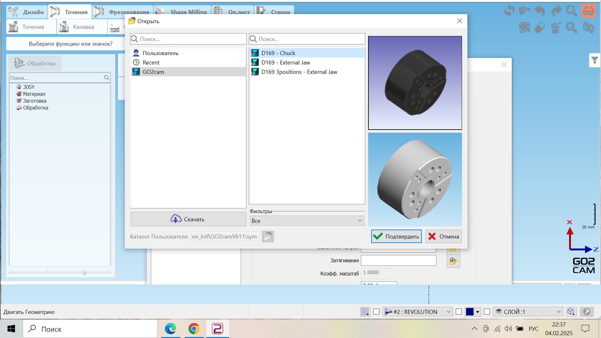

Добрый вечер! Вопрос какого характера. Часто на видео вижу симуляцию в программе go2cam в частности в токарке различные кулачки во время симуляции. Да и целые станки есть, имитирующие изготовление деталей. Нашёл Я папку нашёл как установить собственно имитацию кулачков. Файлы с расширением sym. Но у меня в этой папке находится только ренешоу.ни каких кулачков ни каких других приспособ нет. Если кто в курсе может быть подскажет Где можно взять там скачать может быть подскажет как самому сделать приспособление в данный момент кулачки для имитации обработки? Заранее спасибо!
Это ВПК, на нее и не посмотришь без танцев с бубном и без допусков.
Китайца в гражданском секторе можно посмотреть. Или к представителям/продавцам съездить, вопросы позадавать. Они регулярно проводят всякие семинары/презентации, если в Москве, совсем просто.
