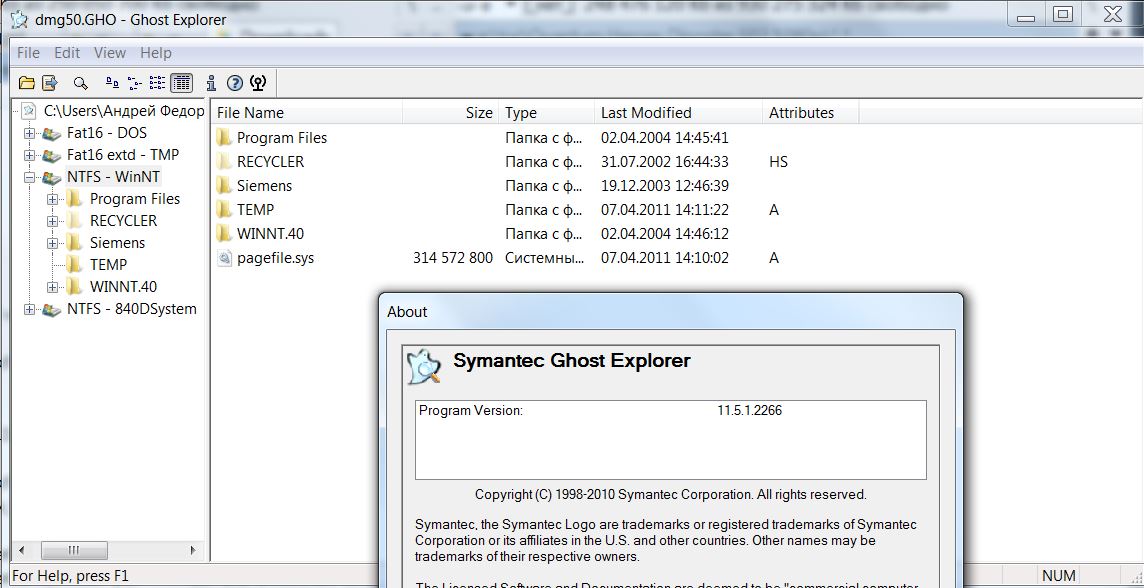

Ищу любой образ диска PCU50 840Di
Собственно вопрос в сабже. Нужен любой образ диска от PCU50 для Sinumerik 840Di. Это может быть как PATA механический диск, так и SATA SSD
2 часа назад, andref сказал:
Образ PCU50 Sinumerik 840d NCU572.4 WindowsNT пойдет ? DMC 50H
Спасибо, но мне для 840Di надо
