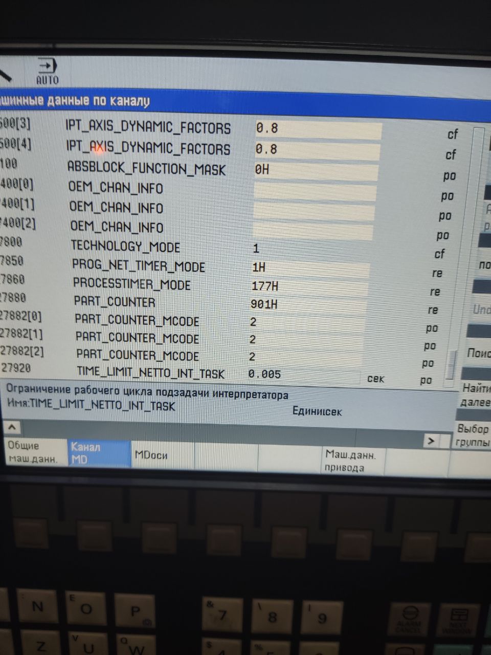

Доброго времени суток, у нас на производстве есть три станка со стойкой синумерик, на двух из них не работает счётчик деталей, существует ли какой-то параметр который включает и отключает его? Спасибо всем кто поможет.
45 минут назад, boomeeeer сказал:
@Егорий У вас какая система? 828D? Смотрите параметр 27880
Это параметры с рабочей стойки, забить такие же и м коды тоже поменять, там где не работает, в м кодах стоят 35 вместо 2 и сам параметр имеет значение 3b31H, может просто в конце программы м35 ставить?
1 час назад, boomeeeer сказал:
Спасибо большое, поправил параметр, все работает. Вам здоровья на многие лета.

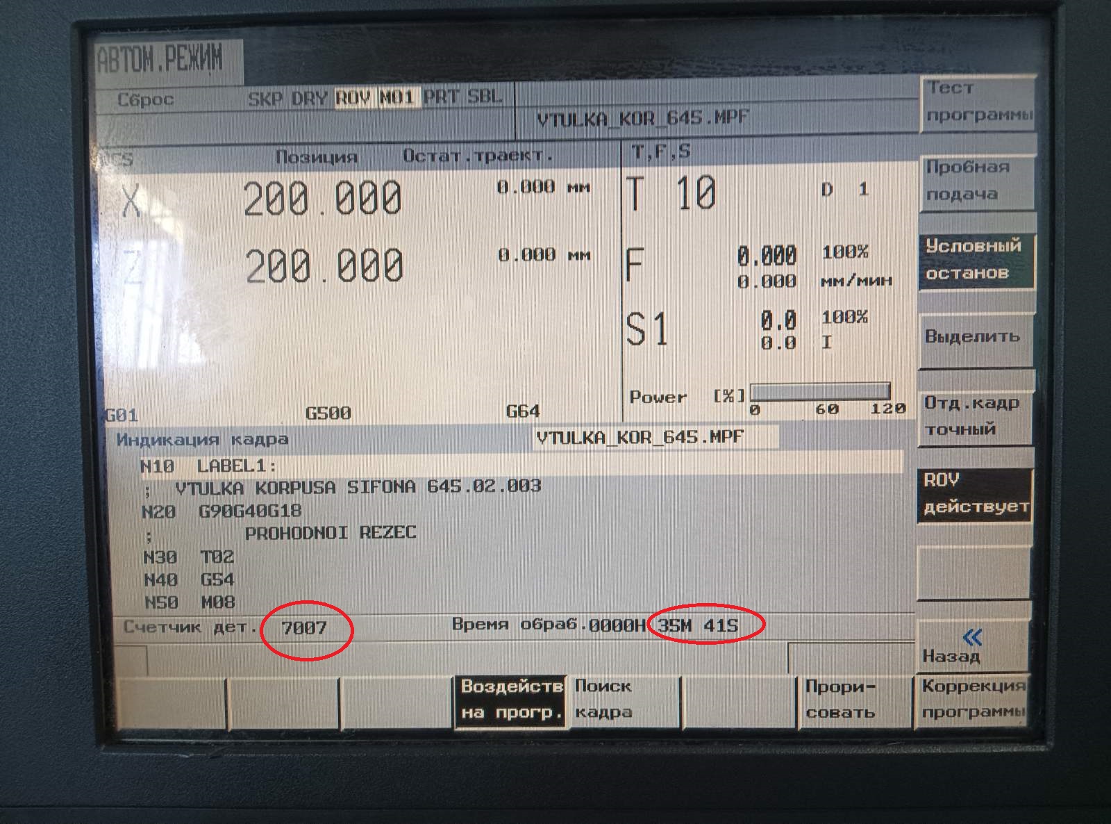

Отпишусь в этой теме:
1. вопрос : Система 802D фото ниже, счётчик деталей и время - никто не знает как его скидывать ? По каким М командам он тикает ?
Где подскажите ?
2 вопрос на 810D 840D как такой настроить ? В каком мануале расписано ?
Изменено пользователем andrey2147
Для Sinumerik 802D про таймеры и счётчики деталей есть информация в документации "Sinumerik 802D. Описание функций" [6FC5697-2AA10-0PP1] (глава 10.5 - 10.6), а также в "Sinumerik 802D. Управление и программирование" [6FC5698-2AA00-0PP2] или [6FC5698-2AA10-0PP2] (глава 8.12)
В Sinumerik 810D и 840D должно быть что-то похожее.
