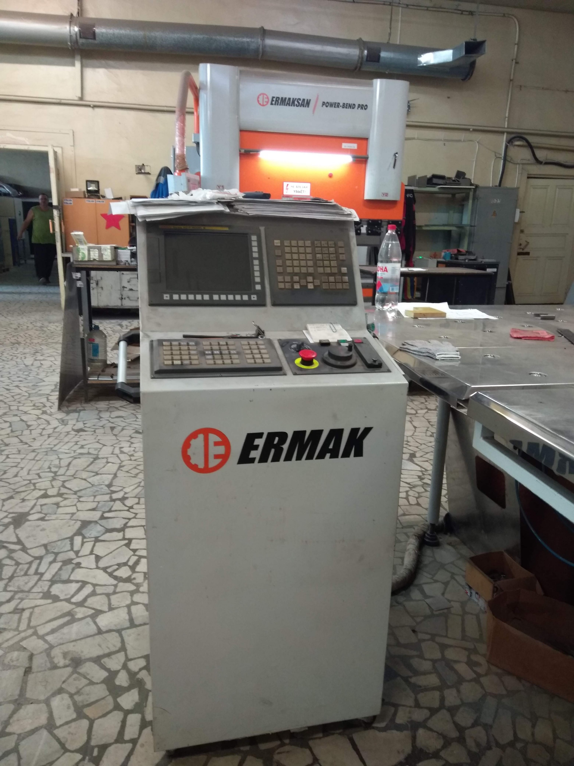

Доброго времени суток, помогите разобраться. Станок координатно- пробивной Ermaksan RPP 12730, стойка на фотоIOM6G8RI7umVrBmj5NfW.jpg
Терминал не даёт ничего изменить в программе, удалить, а также перенести с карты ( I/O CHANNEL 4).
Пишет всегда WRITE PROTECT, даже после того как в offset поменяна позиция PARAMETER WRITE = 1.

Это на редактирование программ не влияет. Ключик на панеле оператора должен быть, разрешающий редактировать

Пасибосики! Сам разобрался уже) Концевик зажал и он снял оборону.
