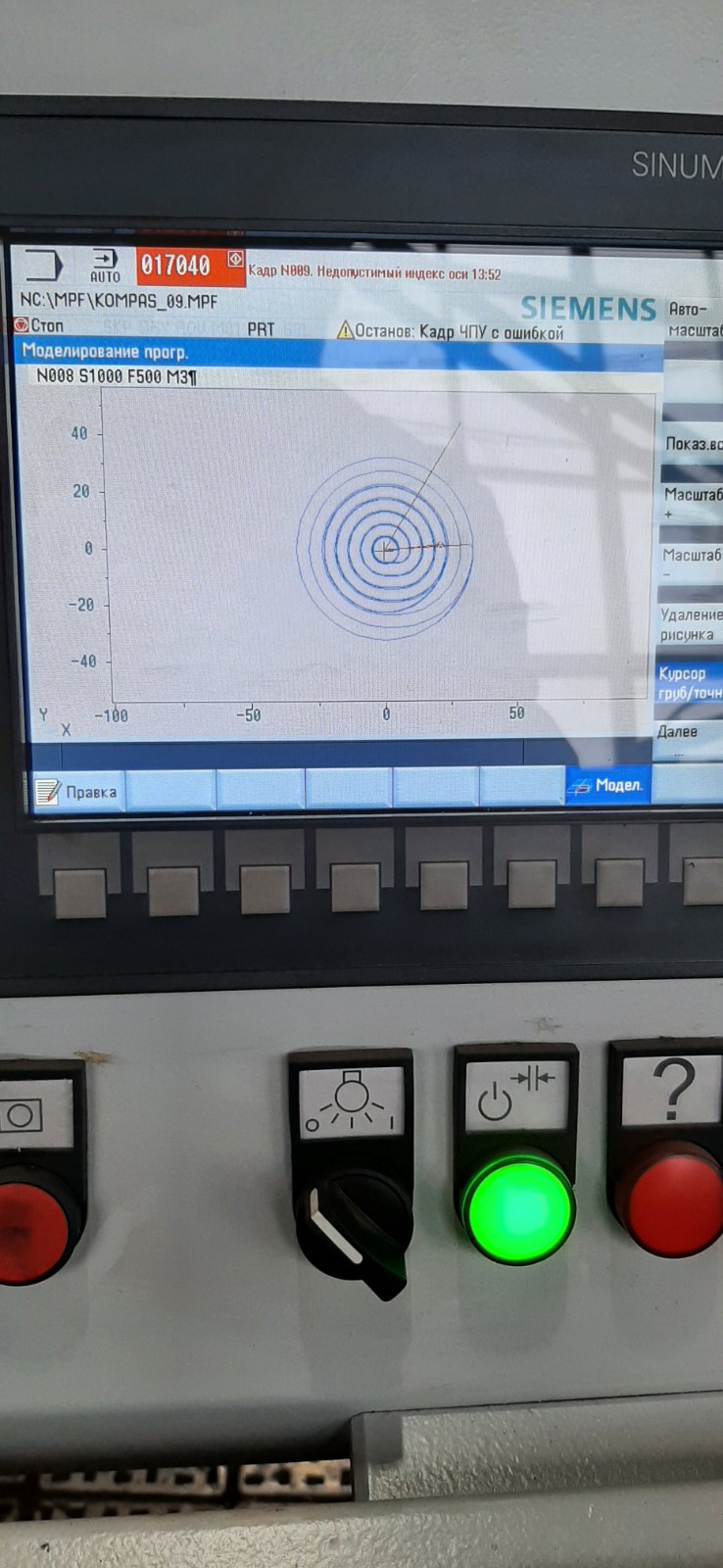

Здравствуйте!
Станок SGM-V-05, стойка 808D Advanced.
Пытаюсь сделать кольцевой паз. При обработке с помощью G2/3 всё хорошо, как только подключаю цикл фрезерования SLOT2 вылазит непонятная ошибка 017040 "Недопустимый индекс оси". Сама ошибка гуглится, но всё применительно к токарным станкам.
Программу и ошибку прилагаю.
Подскажите пожалуйста, кто разбирается, что не так и куда смотреть.
KOMPAS_09.mpf
Чтобы было удобнее, прилагаю код как текст:
N001 G71 G90 G40 G17
N002 T1 M6
N003 G54
N004 SOFT
N005 S1000 F500 M3
N006 POCKET4 (20, 0, 1.5, -5, 37.5, 0, 0, 5, 0, 0, 100, 50, 3, 21, 5, 0, 0, 5, 2.5)
N007 POCKET4 (20, 0, 1.5, -10, 27.5, 0, 0, 5, 0, 0, 100, 50, 3, 21, 5, 0, 0, 5, 2.5)
N008 S1000 F500 M3
N009 SLOT2 (20, 0, 1.5, 0, 5, 1, 52.776, 15, 0, 7.5, 60, 63.612, 0, 50, 100, 2.5, 3, 0, 2, 2.5, 50, 600, 50)
N010 SLOT2 (20, 0, 1.5, 0, 5, 1, 52.776, 15, 0, 0, 67.5, 243.612, 0, 50, 100, 2.5, 3, 0, 2, 2.5, 50, 600, 50)
N011 M5
N012 M02
@Ander, припуск - это Вы имеете ввиду 6-е число справа в цикле SLOT2?
В том и беда, что на "SINUMERIK 808D on PC" всё отрабатывает чётко. Впечатление такое, что именно в настройки стойки какую-то переменную забыли внести, или ещё что-то такое, аппаратное.
