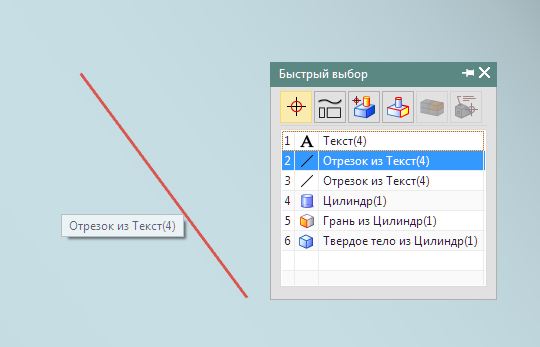

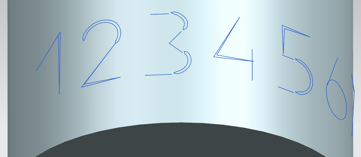

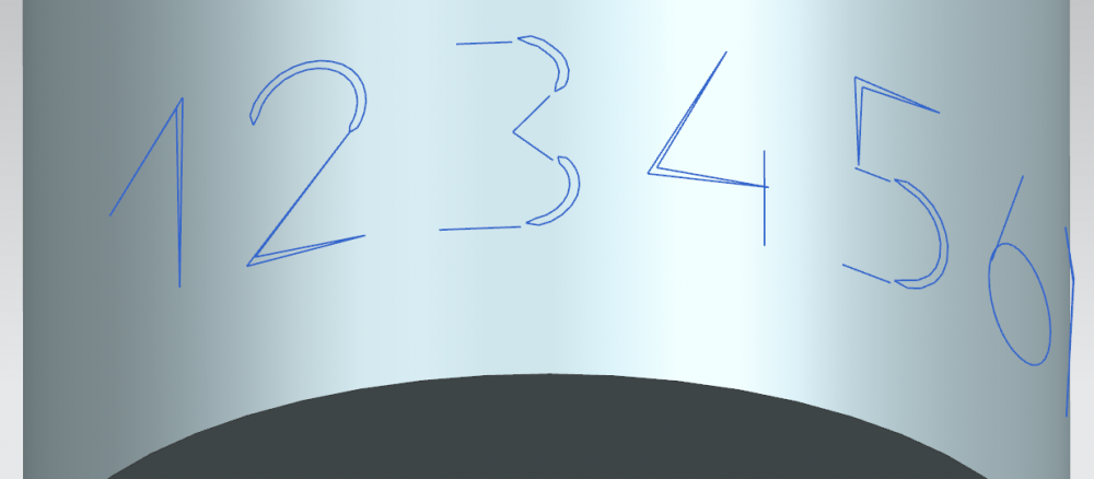

Создал скелетный шрифт. С учетом следующих особенностей под свои нужды. Вы можете их легко поправить под себя, при необходимости.
1. У нас на предприятии ширина гравировки в одну линию примерно 0.4 мм.
В связи с этим изменил буквы К и Ж.
Т.к. при такой ширине они получаются слишком разнесенными.
2. По высоте шрифта. Я сделал себе табличку на разные типоразмеры. Чтобы при гравировке получалось, что нужно. Допустим для пр3: высота 3, смещение 0.2, маштаб 100% (это просто пример).
В общем то все.

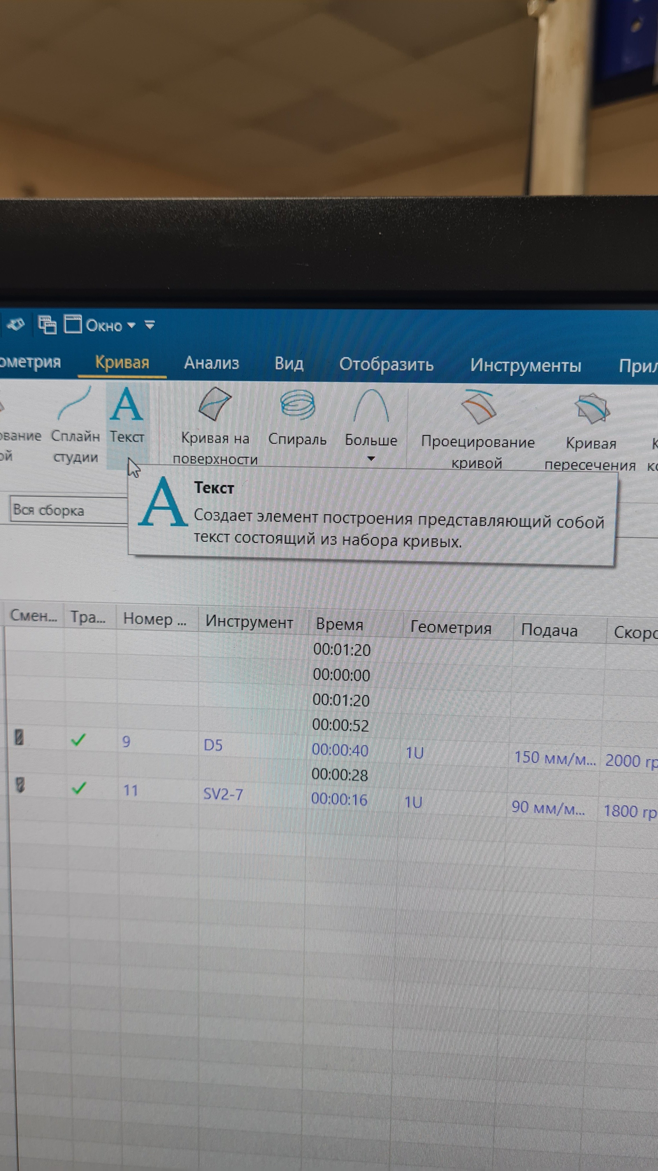

fnx не стал делать, т.к. не пользуюсь аннотацией и planar text. А команда "Текст" видит только системные шрифты.
Если кому помог, "спасибо" будет достаточно.

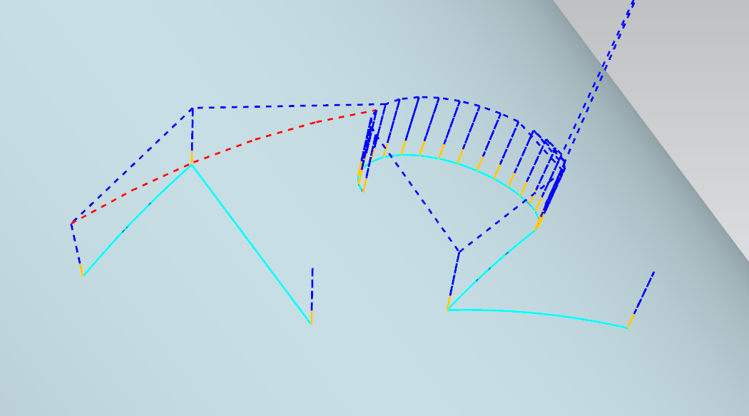

Ох, еще как пригоден)  planar text и contur text не единственные инструменты)
Конечно, если каждую буковку указывать или даже в каждой буковке каждый элемент (в букве Ж, например) - то сойдет.
Зачем же вы вводите людей в заблуждение! Выбираете фильтр "кривые элемента", выбираете весь текст сразу и все отлично работает)
Порядок автоматического выбора кривых конечно скачет) т.е. кривые выделяются рандомно. Но в целом не плохо.
Но как правило огромные тексты никто не гравирует, ну или редко. А гравировка как правило это пару букв или слово для обозначение разъема. Так что даже если хочется красиво по порядку, не долго и не сложно выбрать буквы вручную) по тому порядку как хочется.

Для больших надписей всё же придется создавать .fnx, так как получается много лишних подъемов, если через FIXED "обозначать кривые элементов"...
