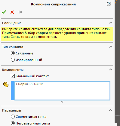

При расчтете плового режима сборки ошибка сетки.  почти все проблемы в Сопряжение., т.е местах установки радиоэлементов на плату
Как надо, например  радиоэлемент сопрогять с  печатной платой чтобы не ругался на это место?
По уму надо контакт, но он плоскость (платы) с плоскостью (низ планарного вывода) не  активен.)

В 02.10.2020 в 16:40, Jesse сказал:
@а-р чуть подкорректировал вашу модель. Сразу скажу - такое как у вас никуда не годится)))
надо убирать всякие мелкие заусенцы, пипки, и уж тем более объёмные надписи.
В общем, подкорректировал вашу сборку - сделал из неё многотельную деталь и убрал всё лишнее.
Основной критерий - допуск сетки меньше чем минимальный зазор в детали.
Вот что получилось. Слева совместная сеточка, справа - несовместная. Время создания - 22 и 17 сек соотв-но. Время подготовки модели для создания сетки - 5 мин..))
Сам файлик прикладываю. Просто нажмите "Создать сетку". Все настройки там. Enjoy..)
