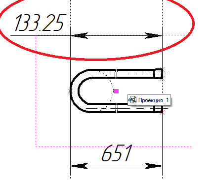

Хорошо, а подскажите, можно ли задать включение-выключение разрывов, в зависимости от какой-либо переменной?
3 часа назад, Колесников Сергей сказал:
Как бы нет, но да,  Костыль присутствует-через слои, на каждый слой свой вид, и вкл/выкл слоев.

Я вывел две линии разрыва (когда деталь вмещается в формат чертежа и мне разрыв не нужен) в минус 2 и минус 1 по процентам (начало и конец разрыва)  - в результате разрыв просто исчезает за границы вида и не показывается.
Один нюанс - размеры на виде нужно привязывать к телу самой детали. Я в первый раз привязал к линиям построения и мне показало фактическое расстояние между линиями, а не реальную длину детали.

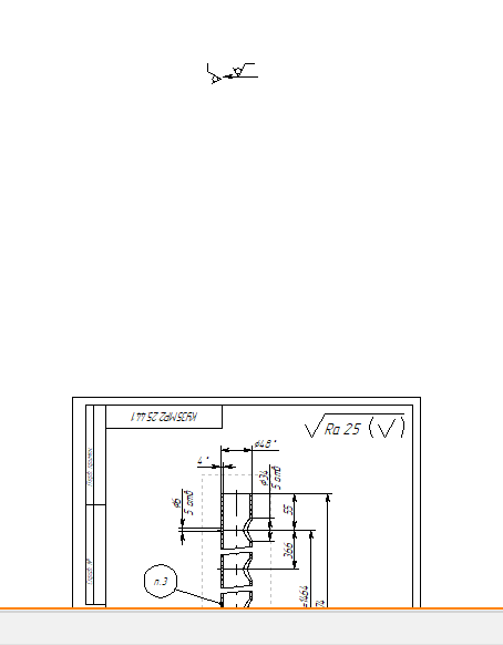

А у меня при простановке элементов оформления на детали с разрывами эти самые разрывы "прыгают"(деталь стает реального размера с проставленными разрывами) и нормально оформить невозможно((( Ни у кого такого не было? T-Flex 17.0.32
На Вашем примере хоть размеры адекватно проставляются, а у меня элементы оформления остаются на тех местах где я их поставил без разрывов...
Как в таком случае проставить шероховатость. Все размеры я проставлял без разрывов на оригинальном виде. После простановки добавил разрывы. С шероховатостью так не получается(((
