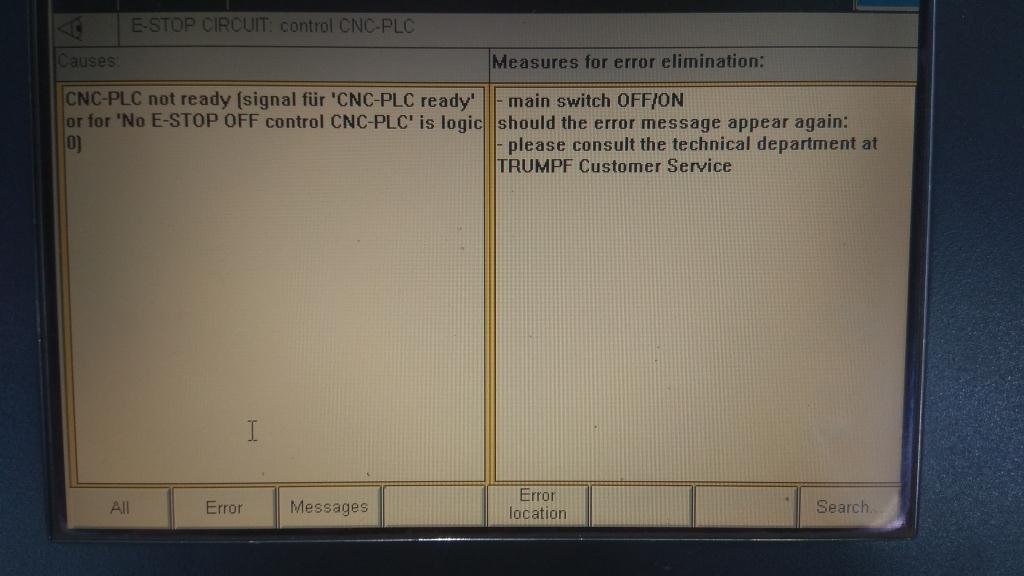

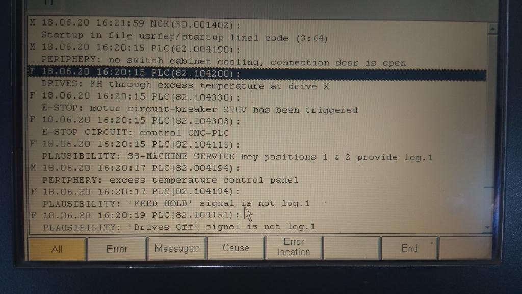

Станок Trumatic TC2000R проблема
nickforever
Необходимо программирование сервопривода блока ЧПУ Bosch BOSCH SNCI_2/12/8
Выполнили ремонт блока с заменой оперативной памяти, требуется установить параметры работы блока.
В данный момент при включении станка на стойке оператора выходит ошибка
Станок Trumatic TC2000R.

В 02.03.2020 в 11:54, nickforever сказал:
Какая ошибка ? Вам нужна процедура downloading to pnc-r получается
и побольше информации по станку, номер станка, год производства, номер схемы станка.
