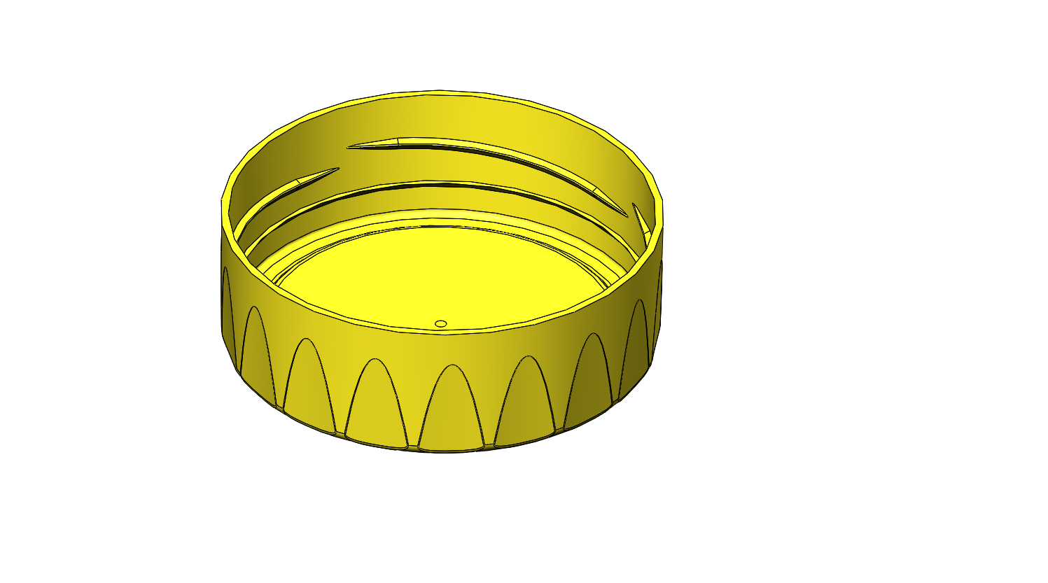

25 минут назад, Mold 2005 сказал:
В последнем варианте детали козырька вроде как нет?
Я забыл еге прилепить))
Вариант с удалением одного сегмента отпадает - слово заказчика.
Чтоб уйти от двойного толкания у меня есть несколько идей и самая простая на мой взгляд поставить ползун с косой колонкой напротив сегмента под козырьком, тогда при разкрытии все сегменты снаружи освобождаються и можно без проблем одним толканием сбросить деталь.  -------------ааа так не получится(( там козырек под углом, разве его сделать горизонтальным ((
Изменено пользователем Yarkop
1 час назад, Yarkop сказал:
Угол наклона козырька не большой, под таким углом можно ползун пустить.

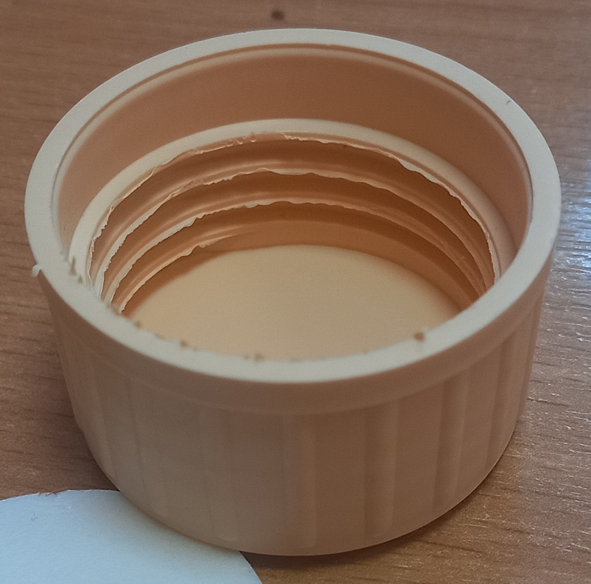

Добрый день. Материал АБС, толщина стенки 1,5мм, глубина поднутрения 0,7мм, 4шт. наружный ф37. По Пантилееву нельзя снять срывом, получается 3,7%, а по книге дб 3%. Может по опыту подскажите возможно или нет. Фото детали прилагается. Уклон 15 градусов есть.
8 минут назад, Пронин сказал:
Это проценты чего от чего? Указанные миллиметры никак не кореллируют с этими процентами.
((35.6-37)/37)x100=3,78% , вот или я неправильно считаю Гуру
Спасибо, буду делать ползуны
Изменено пользователем Пронин
Да, особенно весело будет делать ползуны для защёлки слева на картинке.
Вы бы разделили для начала деталь. А потом выясняли, чем и как снимать. Потому как по представленному кусочку получается, что вся стенка полностью оформляется в одной части ПФ.
Я бы сказал, но не стану с уверенностью местной, разбирающейся во всём что только можно и не нужно, публики, что это нужно оформлять и снимать косыми знаками-выталкивателями.
