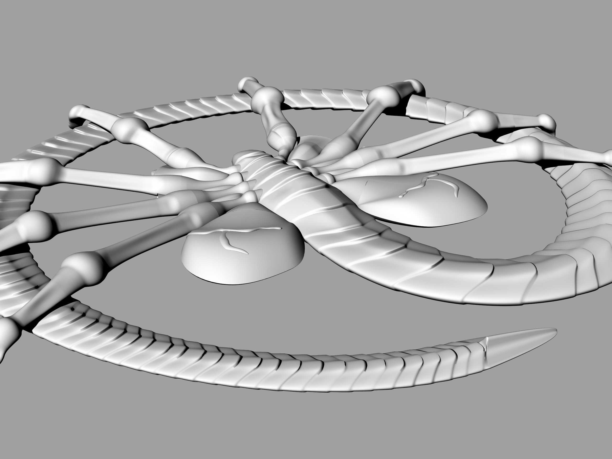

добрый день всем, вопрос такой, я новичок в райно, не могу понять как построить поверхность по направляющим прямым, задача, красными линиями обозначено как должен выглядеть контур заглубления,пробовал по всякому, получается какая та хрень, помогите кто понимает как строить замкнутые поверхности такого плана, сильно не пинайте, я только в самом начале пути по изучение. данного продукта
строишь на дне рамки плоскую поверхность с скругленными углами, затем по двум направляющим протягиваешь дугу. За направляющие берёшь кромку рамки и кромку поверхности на дне

можно подробней, как построить плоскость с низу понимаю, опускаю вектор на нужную глубину и с помощью сурфейс фром старою поверхность, а дальше что за инструмент? если с можете наглядно построить такую поверхность и скинуть видео, либо по телефону объяснить, если требуется оплата не вопрос, готов оплатить ваше время и знания.
@naumov.a.i Sweep2 (Sweep 2 Rails)

построить поверхность по этим направляющим у тебя не получится, так как рино в данной ситуации необходимы полилинии в одной планарной плоскости переходящие на другую планарную плоскость. для более корректных плоскостей нужно больше точек\линий определяющих каркас модели, можно использовать функции определения плоскостей такие как patch или surface from curve network, но без четко заданной структуры для построения плоскости - сама плоскость будет плавать то туда - то сюда.
j-VP2lK61HMrkZlPn2k_lLrhV8uKN3AVdDHV81SWhttps://sun9-54.userapi.com/s/v1/ig2/LMiOrkK4iwt9DUPpwNn4w9qxIhwgHv9WfvGNvsoEhqNp8IpCa_3ath4fw8paKn70UHp2SLaiq_3w_wnrnMkFUfJu.jpg?quality=95&as=32x14,48x21,72x32,108x48,160x72,240x107,360x161,480x215,540x242,640x286,720x322,1080x483,1247x558&from=bu&cs=1247x0
все погрешности можно увидеть на этой модели. система NURBS не очень удобная для моделирования и лучше всего использовать меши а уж потом переводить в нурбс объекты
nigel.noka
ну еще как вариант можно попробовать сделать модель объема этой плашки, усадить её в модель на место этой выемки и логическим вычитанием снести. тогда результат будет более корректный, можете попробовать

2 часа назад, nigel.noka сказал:
с каких пор твёрдое тело стало хуже чем триангулирвоанная модель?
3 часа назад, nigel.noka сказал:
планарной плоскости
масло масляное
Линии могут быть абсолютно любые, не только в плоскости.
