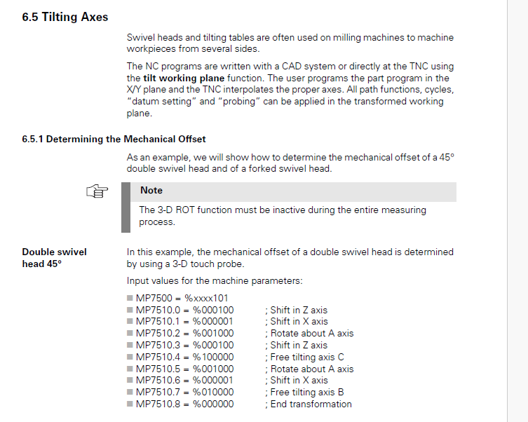

Добрый день.
ЧПУ TNC426.
Станок с поворотной головой: есть вертикальное положение и есть горизонтальное. Так же поворотный стол, ось С
Вышел из строя HDD. Восстановил данные через акроникс, сделав образ с соседнего аналогичного станка.
Станок поехал, все зашевелилось Но теперь не знаю, как настроить ему точки смены инструмента, трансформацию и поворот оси C.
Где подсмотреть инструкцию, что измерять и как измерять, куда вносить данные, в какие параметры.
Прошу совета и помощи. Никогда это не делал.

17 часов назад, aalex_b сказал:
Есть на DMU 60T, могу выслать.

Добрый день.
Саму систему я поднял.
Не знаю куда вводится центр стола, но предполагаю в 960,хх параметр для Y и для X
А поворот головы куда вносят: при горизонтальном и вертикальном положении. Так же методика измерения интересует
HDD ушел физически: BIOS его не видит и при включении питания свист, как от болгарки.
Добрый день.
Стол выставил.
Делается через цикл 19. Понимаю, что для кого то это не секрет. Но  я это делаю впервые, поэтому и отняло целый день.
Через цикл повернул ось С на +0, обкатал кольцо центроискателем по осям X и Y.
Повернул на +180, тоже через цикл, обкатал кольцо. Показания по Х (0, 180) и по Y(0 и 180) сложил и разделил пополам. Было известно, что центр стола по X=300.356, по Y=-480.550. Лишнее отнял, где не хватает - добавил в параметрах 960,0 для Х и 960,1 для Y.
