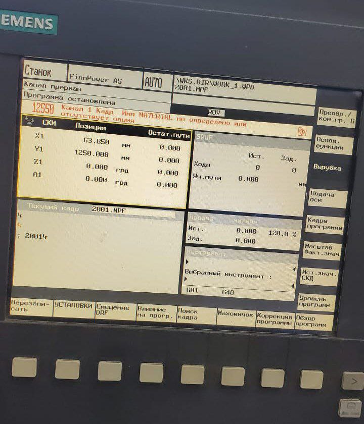

Sinumeric 810d, FINN-POWER A5s и ошибка 12550
Добрый день, помогите советом:
FINN-POWER A5s, cо стойки Sinumeric 810d оператор "уто-то удалил" по неосмотрительности, вроде очищал память от рабочих программ и теперь 12550 (скрин прикладываю).
В теории, бэкапы у нас есть, но они "россыпью" и не хватает знаний куда и что положить.
Образец первых строк запускаемой программы (типовая у нас, 10+ лет работало и перестало):
;NCeXpress FMS
MATERIAL="10kp"
THICKNESS=1.5
X_DIM=2500
Y_DIM=1250
CLAMP_1=420
CLAMP_2=1182
CLAMP_3=1904
STR0KE_LENGTH=58
ACCELERATI0N=95
Ели убираем строку MATERIAL - спотыкается о THICKNESS, ну а дальше уже координаты, проходит, но не рискуем, и так понятно.
Пожалуйста, подскажите на что обратить внимание.
