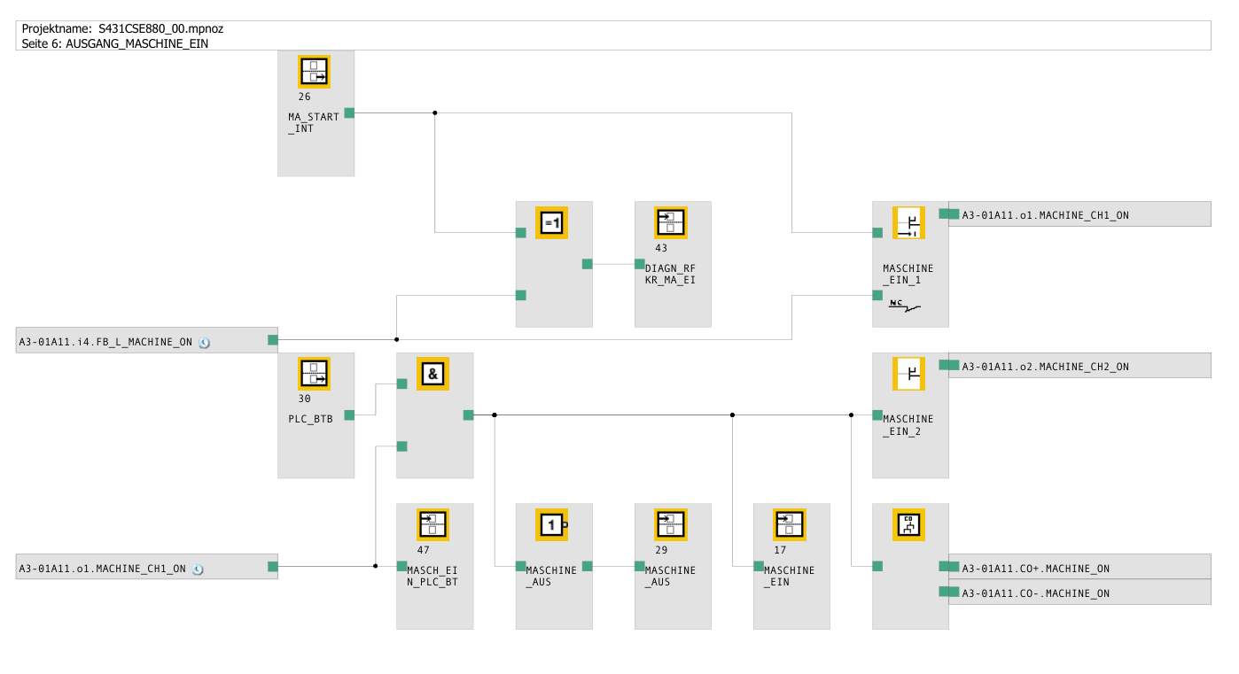

 На заводе 2 станка фирмы DMG -DMC55H и DMU80 на которых стоят PNOZMulti  Кроме файлов проекта, так же как и у вас запароленных есть еще и проект в бумажном виде  и pdf файлы на диске   Может и у вас они где то лежат.
Изменено пользователем andref
Посмотрел вашу схему подключения PNOZ в теме Блок Безопасности, сигналы немного похожи с моим DMC 55, по крайней мере нужный вам сигнал TM_DRIVES_EN на том же месте
Вот pdf файл проекта S431CSE880_00.pdf

Конечно есть вероятность что цепь разрешения двигателей магазина построена как у вас  но такого файла к сожалению у меня нет!

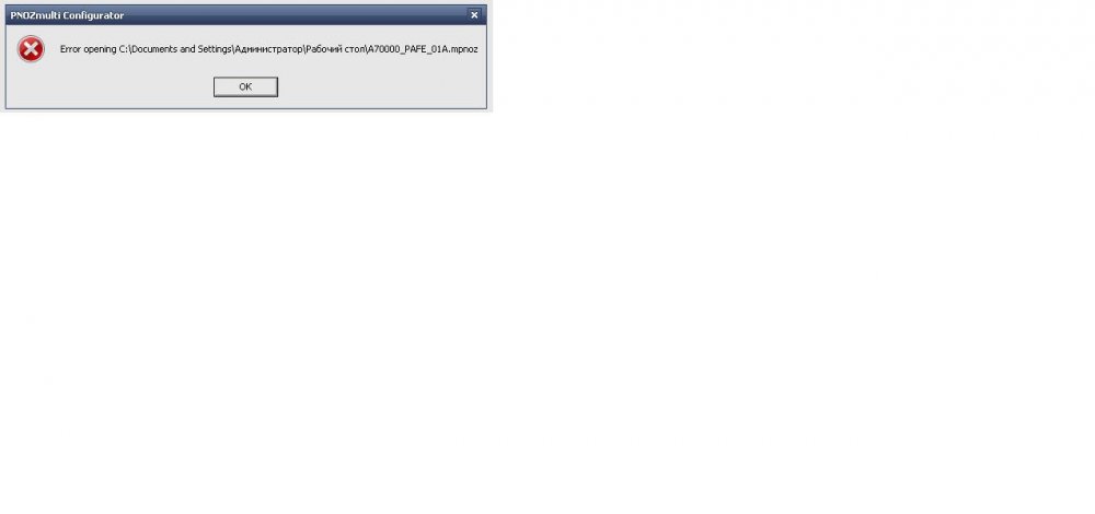

Мог бы попытаться, но, к сожалению, ваш файл у меня в версии 5,0 конфигуратора даже не пытается открыться
Возможно, ошибка при загрузке. У вас скачанный открывается до этапа запроса пароля?
У вас очень старая версия. Вот новая 10.14 а 11 уже имеет другой формат проекта и не открывает более ранние версии.
