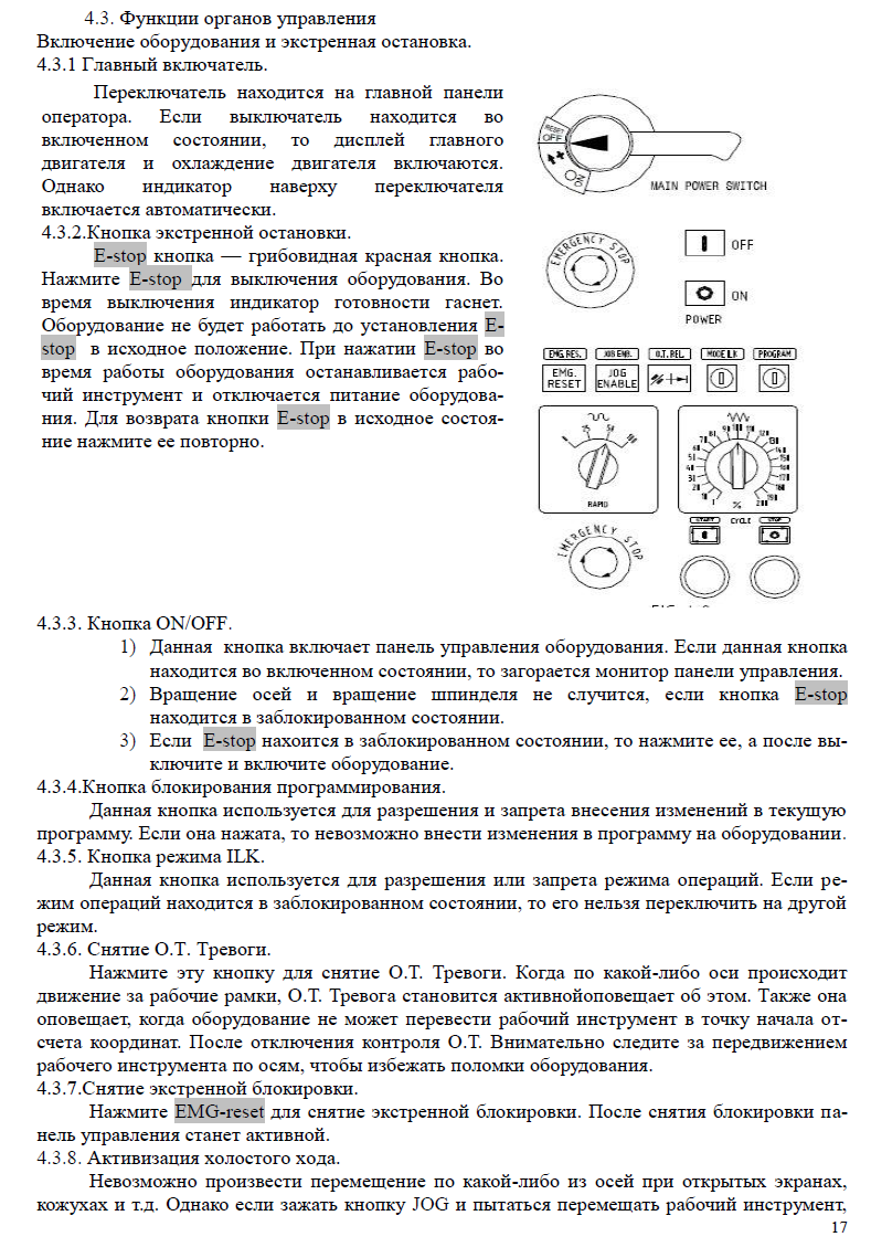

Подскажите порядок запуска станка, чтобы можно было перемещать оси вручную. Какие мероприятия нужно сделать? Опыта работы со стойками нет, по возможности, хотелось бы порядок действий знать, что за чем нажать. Есть инструкция, но что-то упускаю, видимо (
Наладчика пока нет, нужно поднять ось Z.
Включаю его, а реакции на пульт нет.
Спасибо за подсказки и помощь
1.Включаешь питание (обычно сзади)
2. Включаешь стойку (ждешь полной загрузки)
3. Отжимаешь аварийку
4. выставляешь переключатель в положение ZRN
5. нажимаешь +Z, ждешь приедет в ноль
6. нажимаешь +Y, ждешь приедет в ноль
7. нажимаешь +X, ждешь приедет в ноль
При каждом включении станка повторять процедуру
