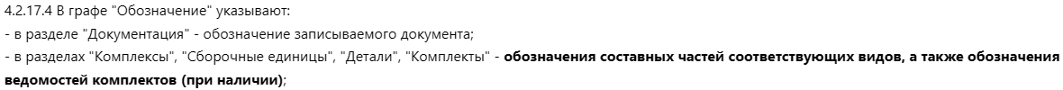

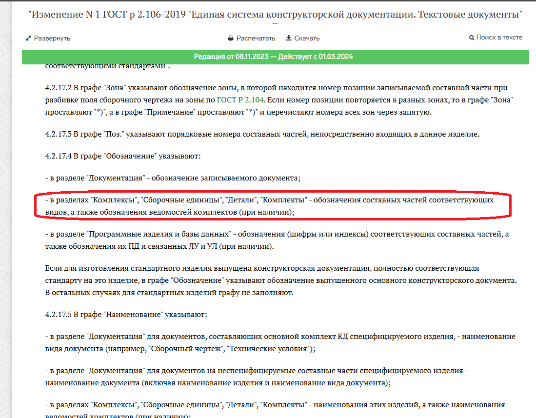

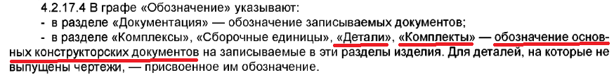

Вопрос по спецификации
Работаю конструктором 15 лет. Вышел спор на работе с коллегой. В спецификации в графе "формат" для сборочных единиц чей формат пишем? Я утверждаю: формат чертежа (основание - справочник Федоренко и Шошина, 1981, с.259). Коллега твердит: для сборок пишем формат спецификации (основание - ГОСТ 2.108-68, п.19,а). И второе: в графе "Обозначение" для сборочных единиц надо ли ставить шифр СБ? Рассудите, пожалуйста.

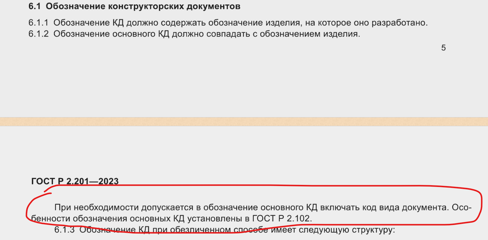

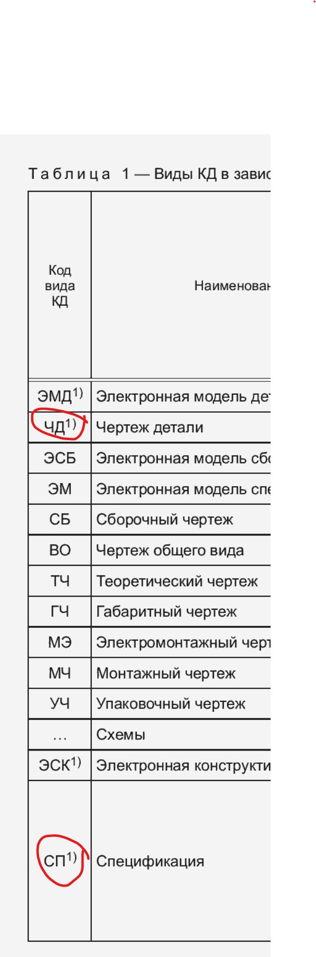

Да согласно ГОСТ Р 2.106 п. 4.2.19: обозначение совмещенному документу присваивают как у спецификации (т.е. без кода документа СБ). Т. е. у вас уже нет документа СБ, а есть документ спецификация, поэтому Сборочный чертеж не пишем и в саму спецификацию в раздел документация не пишем соответственно сборочный чертеж.
Вот тут пример есть в ГОСТ 2.109
Когда докум разделены
и когда документы совмещены
