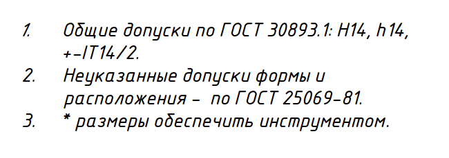

Ыыыыы!!!! из свеженького:
Что в голове у человека...
Или я чего то не знаю.
28 минут назад, Богоманшин Игорь сказал:
Все требования в отдельности имеют место быть. Скомпонованы они действительно странно.
@alex02_93 у Вас конструкторская сборочная база - шейки. Их и берете за базу. Чертеж должен давать понять, что есть что. Если указаны шейки в качестве баз, то, не глядя в сборку, уже есть ясное представление: какие поверхности являются базами конструкторскими.  А ось центров - оставьте технологу. Если вал должен быть ремонтопригодным, то, как конструктор, Вы это обыгрываете формой центрового отв.
@Богоманшин Игорь а что именно Вас удивило?
@Кварк, т. е. Вы предлагаете не рассматривать схему обозначения баз в которой базой является ось центр. отв. в принципе (кроме тех случаев, где эта ось имеет некую функцию в изделии) и не смущаться возможными проблемами описанными выше (принцип совмещения и пр.)?

А какой тут принцип совмещения у вас? От того, что вы указали ось центров как базу, она на стала сборочной конструкторской базой.
@Кварк, речь о принципе совмещения конструкторских, технологических и измерительных баз.
Но действительно.
В соответствии с ГОСТ 21495—76:
конструкторская база* - база, используемая для определения положения детали или сборочной единицы в изделии.
основная конструкторская база - конструкторская база данной детали или сборочной единицы, используемая для определения их положения в изделии.
*Сборочная база-недопустимый синоним.
Что определяет положение вала в изделии, СЕ?  Оси вращения опорных шеек устанавливаемые в различные опоры. Бывает ли по другому?
Тогда на чертеже базы нужно обозначать вот так: https://disk.yandex.com/i/XLM0wKaSHgLiBw
Для чего же нужна схема https://disk.yandex.com/i/bTDe6KPWO4TAOQ?
Почему здесь в качестве основных конструкторских баз выбраны центр. отв. https://disk.yandex.com/i/iEhhWagDn0CXHQ?
