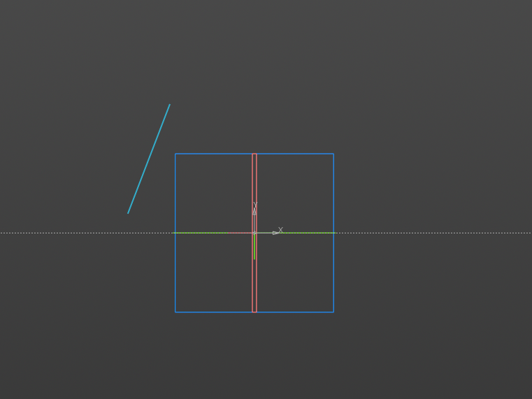

Всем добрый день. Переезжаю с Inventor на Компас 3D и столкнулся с рядом вопросов которые могут показаться странными, но решения никак не могу найти:
1. Есть ли в ограничениях эскиза возможность самостоятельно добавлять ограничения горизонтальности/вертикальности к уже построенным объектам, например, к отрезку.
2. Имеется ли в Компасе аналог линейного диаметра, При котором можно поставить размер между существующей и несуществующей геометрией?
Изменено пользователем Kuzme
1. Есть. Надо выбрать отрезок и применить к нему нужную ориентацию.
2. Есть. Авторазмер между осевой и геометрией.
8 минут назад, Kuzme сказал:
1 Можно картинку с функцией ориентации выбранного отрезка? Я не нашел.
38 минут назад, Kuzme сказал:
23 минуты назад, IgorT сказал:
Или Линейный с обрывом
