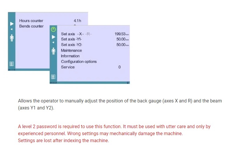

Подскажите пожалуйста, меем станок  ermaksan  с управлением cybtouch12? с одной стороны не догибает, мы в параметрах нашли где подкорректировать параметры y1 и y2? но параметры не сохраняются после индексации, как можно решить данную проблему?  image.jpg
Это не те параметры. Если уж хотите корректировать положение осей Y, делайте это в программе гибки.
55 минут назад, Tad сказал:
хочется что бы при равных значениях по осям гнуло одинаково) так как на одном стонке четко а на другом постоянно перекос, мы уже почти решили проблему
