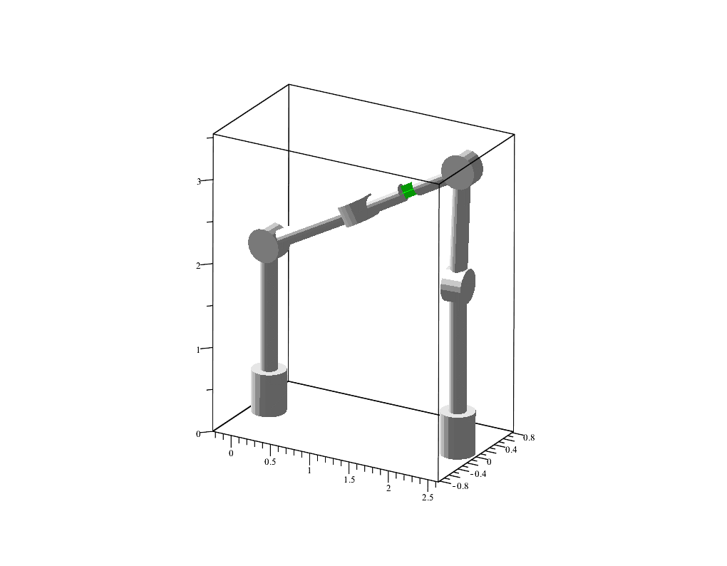

Если интересно, изложу пока свой подход к решению.  Хитрость миксера в том, что геометрически он имеет лишь несколько фиксированных положений, то есть вертикальные стойки А1А2 и В1В2 не могут поворачиваться. Но в то же время это рабочая схема, и она очень широко используется в промышленности. Мне кажется, что работа этого механизма возможна только при деформации каких-то его элементов (конкретные воплощения принципиальной схемы весьма разнообразны). Численно можно смоделировать движение, но при этом будут небольшие колебания длины рычага А3В3.  В этом месте можно, наверное, использовать шлицевое соединение или призматические .шарниры.  Или вполне реально, чтобы  захваты делать упругими.
Два варианта  моделирования с колебанием рычага А3В3 в пределах 2 процентов.
При этом левая стойка в обоих случаях является входным звеном.
Вариант миксера и  ближе к схеме
На киберфоруме тоже тишина... Для очистки совести вставил, как смог и какое смог, шлицевое соединение в среднее звено. Это соединение, если формально, должно функционировать. Можно сказать, вне рамок САПР (например, в Maple) задача расчёта кинематики такого устройства выполнима. Кое как, но выполнима.
