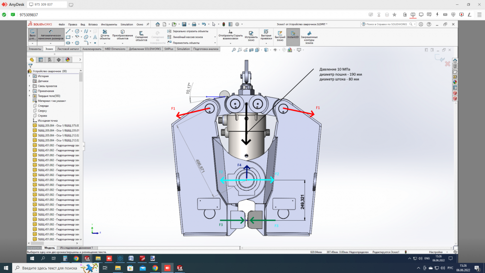

Добрый день.
Помогите с подсчетом усилий, реакций опор в механизме зажатия.
Основное - как в этом случае перейти от усилия при втягивании штока на усилие F1?
Второй вопрос - будет ли присутствовать сила F4? И правильное направление я выбрал?
soklakov
30 минут назад, Игорь Николаев сказал:
Будет.
И по идее равна чёрненькой (f2 видимо), но это неточно, надо ещё подумать.
И привлечь внимание, а то не самый популярный раздел)
34 минуты назад, Игорь Николаев сказал:
Для начала отрисовать те же силы на других концах тяги.
Тогда сумма проекций на вертикаль этих сил и чёрненькой будут нулевые.
soklakov
3 минуты назад, soklakov сказал:
Пардон, бирюзовую f2 не сразу увидел.
И, кажется, я неправильно понял положение гидроцилиндра. Мне показалось он в середине. А это не так?
Игорь Николаев
Правильно понял? Прорисовал силы F11, равна половине F от цилиндра
и тогда F2 будет равна (1/2*F) / sin 10 градусов?
Edited by Игорь Николаев
soklakov
14 минут назад, Игорь Николаев сказал:
не увидел F11, подрисовал сам:
И вряд ли она равна половине F.
скорее уж:
F=2*F11*sin(~10,17 deg)
синус тока проверить надо, может косинус, но вроде верно
19 минут назад, Игорь Николаев сказал:
такс, ну, кажется, Вы меня поняли, а с нумерацией F немного диссонанс пошел.
22 минуты назад, Игорь Николаев сказал:
F2 будет равна
F2, который бирюзовый, должен найтись из горизонтальной проекции суммы F1,F2,F3, перед этим F3 найдется из равенства нулю моментов  F3 и F1 вокруг шарнира, в котором F2 действует.
  • 4 weeks later...
Димон 87
Синус не правильно. Посмотрите книгу П.И Севбо "Конструиирование и расчет механического сварочного оборудования" Там Ваша схема рзобрана стр. 131-134. Найдете F1. А дальше уж дело техники)
