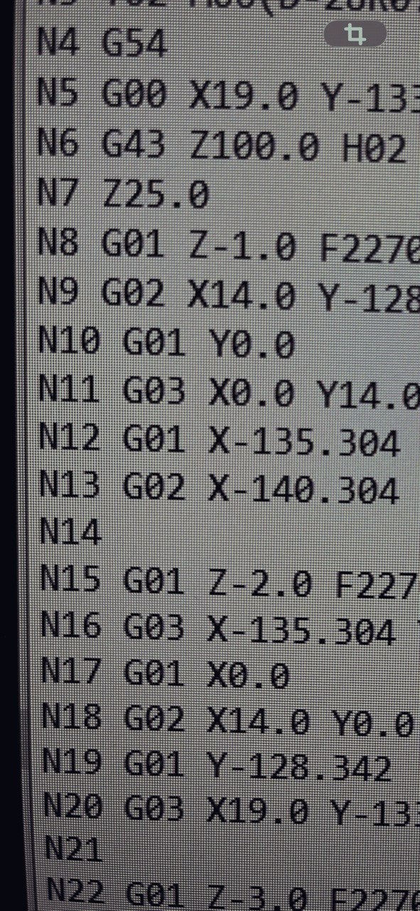

Вопрос по постпроцессору
Denya101
MixaIT
"N10 G42 D01" у вас выводит кто-то другой, не Линейная интерполяция.
Смотрите "перемещение после смены инструмента" или саму смену инструмента.
Проще сразу было включить трассировку конструктора кодов и увидеть что именно выводит этот кадр.
zerganalizer
17 часов назад, CHPU-UA сказал:
Во-первых - спасибо за лайфхак - но я это привык делать, меняя [XMOVE] на [<C>XMOVE] - методом тыка понял.
А по существу вопроса - правильный вывод нужного вам сочетания зависит и от правильности задания параметров фичера в самом эджике. Я подобный косяк наблюдал, когда осваивал прогу - курс обучения по фичерам обработки пройдёте, и ошибка уйдёт: в любом штатном постпроцессоре такого не может быть по определению, если выбраны правильные фичеры и стратегии.
MixaIT
Не понятно при чем тут фичеры. У него в Линейной интерполяции как минимум отсутствует параметр [CRCregister]. Т.е. "D01" Линейная интерполяция вывести никак не могла.
zerganalizer
1 час назад, MixaIT сказал:
В штатном постпроцессоре из коробки всё правильно прописано. Я ему в личном чате даже эту строку в правильном виде выкладывал. Просто данный постпроцессор кривой.
CHPU-UA
Пробовал создать новый пост, выводит правильно, а вот что с этим загадка . Если скопировать строку с нового поста , этот начинает ругаться.
Можете еще раз продублировать пожалуйста.
MixaIT
11 часов назад, CHPU-UA сказал:
На что ругаться-то? Что говорит? Экстрасенсов тут нету...
zerganalizer
Вы не уточнили - шаблон 3-осевой или 5-ти? А вообще возьмите шаблонный из поставки и посмотрите что там. Сейчас я не в теме - с ЧПУ ушёл на дизайн class A, даже нет эджика под рукой. Только 3х и 5 х принципиально разные строки содержат.

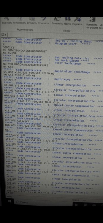

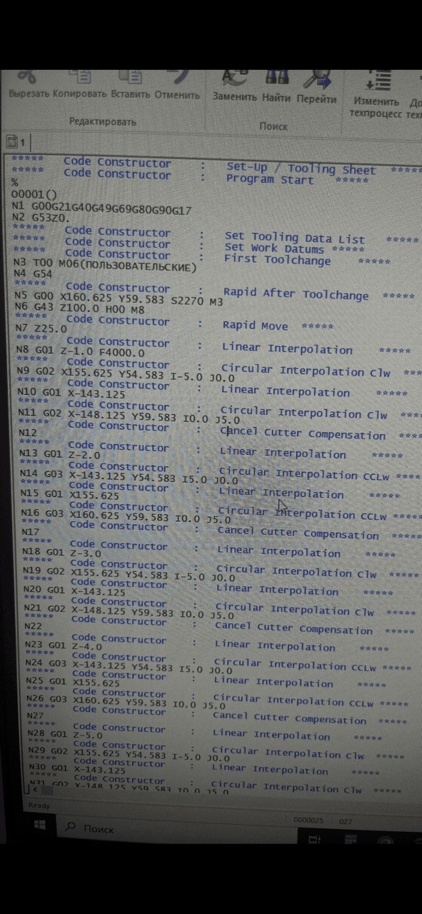

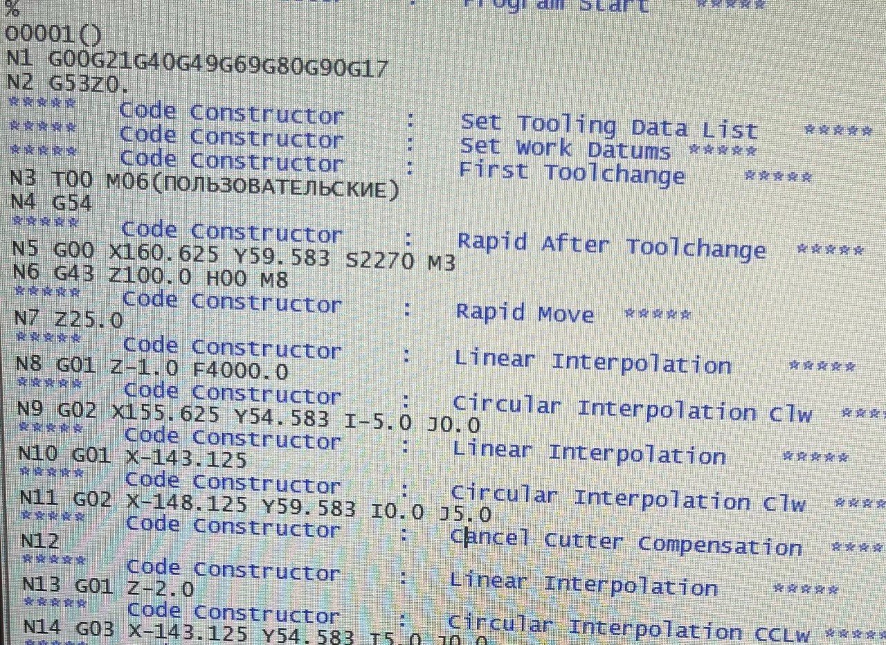

CHPU-UA
Теперь следующий нюанс , как можно убрать пустые кадры ?
MixaIT
Опять же. Включаем трассировку конструктора кодов и смотрим кто именно выводит пустой кадр. Потом смотрим что написано в нужном блоке и думаем почему ничего не вывелось.
Если надо чтобы подумали вместе - выкладывайте скрин.
CHPU-UA
22.05.2026 в 07:46, MixaIT сказал:
Понятно, спасибо, попробую. Если не получится - скину скрин.
CHPU-UA
Подскажите пожалуйста, что нужно сделать чтоб не было пустых строк ? Спасибо.
MixaIT
Ну вот смотрим. Перед пустым кадром указан блок конструктора кодов который этот кадр выводит. Это "Cancel Cutter Compensation", т.е. отмена коррекции. Теперь надо посмотреть что в нем написано. Находится этот блок, насколько я помню, в разделе "Miscellaneous Functions".
Давайте скриншот что там у вас.
Upd. Вообще коррекция обычно включается и выключается в "Linear Interpolation", так что думаю что можно просто убрать все что написано в "Cancel Cutter Compensation".
Edited by MixaIT

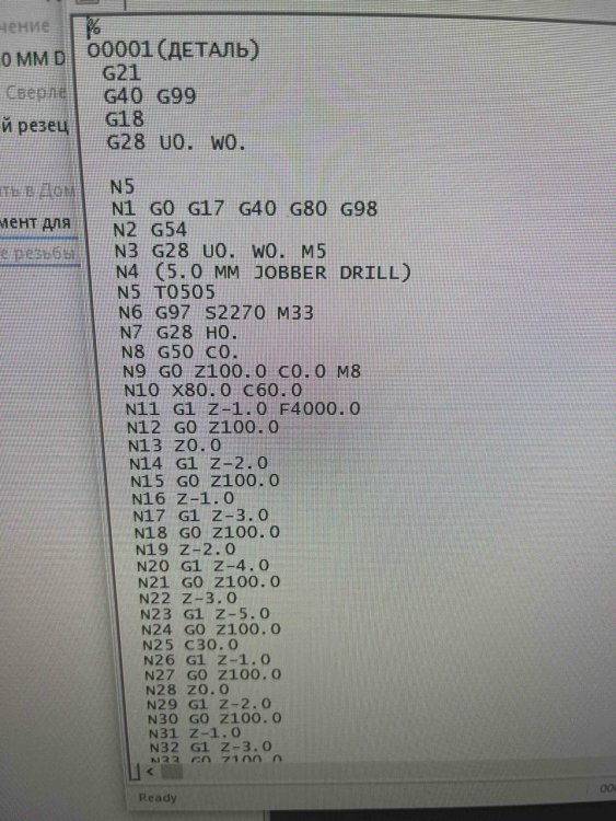

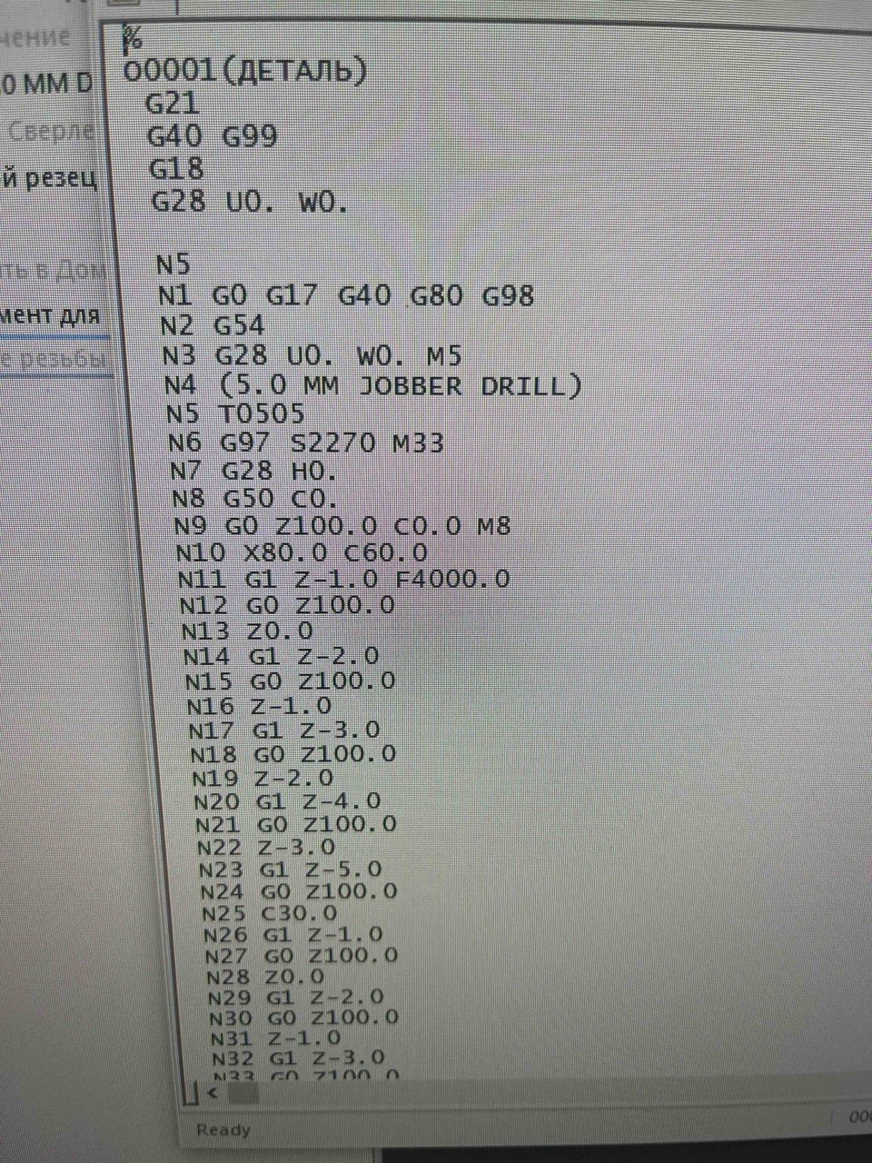

CHPU-UA
На токарном станке с осями CY при сверлении отверстий во фланце пост выдает такие координаты … что изменить в посте или в программе чтоб выводило сверловку через G83 ?
Постпроцессор стандартный используя или может кто может поделится постом для станка хаас 20 ly.
При обработке фланцев боюсь без киберетхнолога не обойтись

MixaIT
13.06.2026 в 09:32, CHPU-UA сказал:
Похоже что в операции выключен вывод УП циклом.

15.06.2026 в 07:33, MixaIT сказал:
Как это можно изменить, чтоб выводило циклами ?
