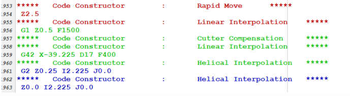

28.01.2026 в 06:56, MixaIT сказал:
EDGECAM сейчас нет, поэтому отвечу по памяти и старым скриншотам.
Включить в разделе NC Debug галочку "Generate code constructor trace"
После этого в управляющую программу будут выводится ссылки на Конструктор кодов.
image.png Смотрим кто именно выводит интересующие кадры и идем в конструктор кодов смотреть что же там написано.
Если я правильно понял , edgecam не используете в работе ??

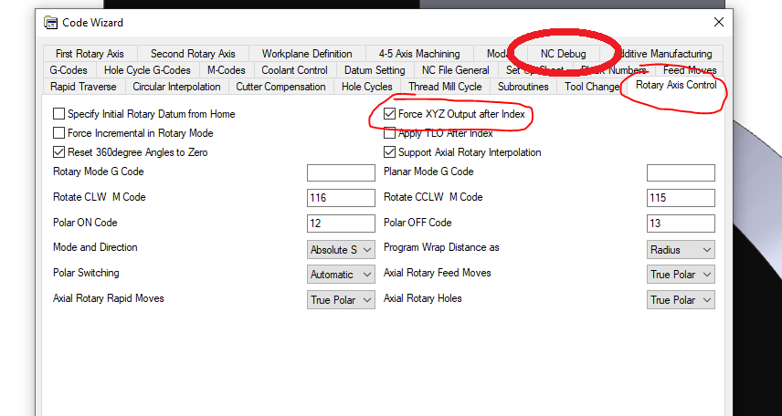

CHPU-UA
Добрый день, подскажите, как в Code Wizard настроить , чтоб G41 D01 X9 выводилось в одном кадре?
zerganalizer
28.02.2026 в 15:55, CHPU-UA сказал:
Так там по умолчанию, даже вместе с рабочей подачей (это уже подход/врезание со своей подачей). Если кто-то вам похерил оригинальный набор системных переменных в шаблоне строки - откройте нетронутый оригинал строки движения на подаче. Там дофейхоа переменных в единственной строке.

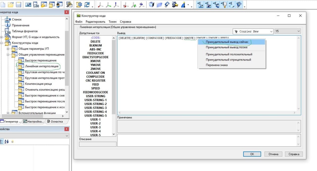

N10 G42 D01
N11 X-135.655 Y65.89
Подскажите пожалуйста, в какой конкретно зайти параметр в раздел ОБЩЕЕ УПРАВЛЕНИЕ ПЕРЕМЕЩЕНИЕМ  и что прописать - чтобы было G42 D01 X-135.655 Y65.89. Спасибо!
MixaIT
Linear Interpolation. На переменные XMove и YMove кликнуть правой кнопкой мыши и выбрать в меню пункт "Force Output Now".

09.04.2026 в 07:47, MixaIT сказал:
Нажал правой кнопкой мыши, открылось окно, у меня русский интерфейс , выбрал первый пунк на против него включилась галочка, потом переомпелировал и все равно отрабатывало в разных кадрах . Можете скинуть пример как у вас написано , пожалуйста.
