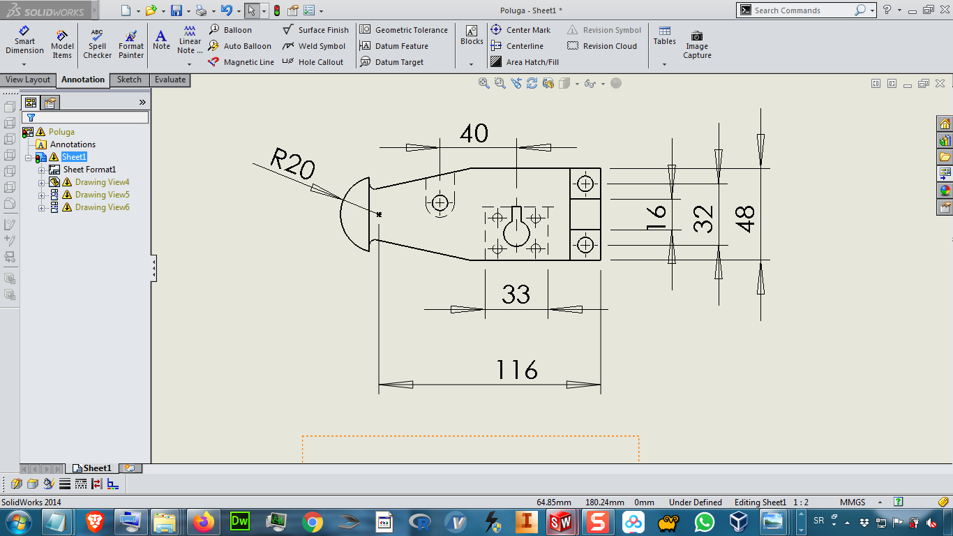

Почему у меня как на картинке получаются очень большие цифры и стрелки, что-то не так в настройках программы:
Как и где настроить что бы меры были вот такие аккуратные и как надо всё выглядело, вот так:
Вы хоть пытались настройки открывать? Свойства документа - чертёжный стандарт - размеры. Ну и в эти свойствах документа много разных настроек шрифта. И это надо изменять в шаблоне чертежа
Смотрел, но их миллион разных, мне тут не разобраться, имел кто-то похожую проблему, как это решается ?
я знаю что есть настройки в начале за пропорции чертежа на пример 1:1 или 1:2, ... а это как настроить не знаю, даже нас и не учили, у них это по defalt-у так как надо, и когда сдавал экзамен них на компьютере всё было как надо, а я инсталлировал программу у себя дома и у меня так.
Edited by Aleksandar
@Aleksandar Такие вещи настраиваются один раз в шаблонах чертежей (чтобы каждый раз не менять), либо выбором используемого стандарта. Раз Вы из Сербии - вам подойдет международный европейский стандарт ISO. Выбрать его можно
здесь
Hide
Vadim_ryb_
Чтобы каждый раз не мучаться с настройкой свойств пользуйтесь предварительно настроенными шаблонами документов. В FAQ в теме вроде были шаблоны, настроенные на ГОСТ
