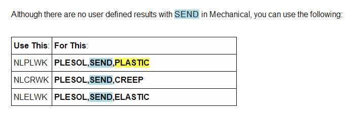

Здравствуйте, товарищи! Уже приличное время пытаюсь пересесть с классики на воркбенч. Ну не здорово это в 2к19 мучаться с чёрным интерфейсом или со скриптами. Но периодически встречаются такие вопросы. Нужно отобразить plastic srain energy density в воркбенче. В чёрном проблем нет - выбрал нужный пункт в post1 element solution и всё. Здесь же среди стандартных результатов такого пункта нет. Попробовал вставить в ветку solution команды:
set,last
allsel,all
plesol,send,plastic
/show,png
gplot
На выходе картинка с пустой сеткой. Если вместо plesol,send,plastic забить, например, plesol,s,x, то всё ожидаемо отрабатывает. В APDL без проблем. Задача 2D осесимметричная.
Вопрос к знатокам: Что вообще считается хорошим стилем при таких затыках (в воркбенче количество предлагаемых результатов гораздо меньше, чем в чёрном)? Не переползать же из-за такой ерунды обратно в apdl..
Заранее спасибо, если кто решит помочь!

47 минут назад, /prep7 сказал:
plesol,send,plastic
/show,png
попробуйте поменять местами эти две команды
48 минут назад, /prep7 сказал:
как раз то, что Вы пытаетесь сделать: тягать скриншоты из классики.

1 час назад, /prep7 сказал:
вопрос:
команда
plesol,send,plastic
в апдл отрабатывает нормально?
да, без проблем. Правда, пробовал на немного другой сходжей модели. Сейчас вот попробую прям точно на этой
а, фиг там.. в чёрном тоже не хочет. Какой-то косяк с моделью значит. Чёт я не допёр сначала проверить это. Пишет, что not available. Тогда это уже лютый оффтоп, но всё же - в чём может быть проблема? На другой осесимметричной задачке норм.
soklakov
Только что, /prep7 сказал:
дак может не включили пластику в материале, вот и нет пластической деформации.
Ну вот разница в модели материала, в первую очередь: билинейный и мультилинейный. Может, из-за этого - буду разбираться, спасибо)
не работает мультилинейный, да. К сожалению, что-то ещё проверить времени больше не было.
