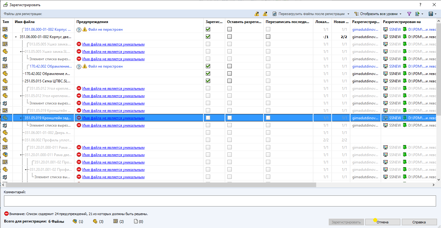

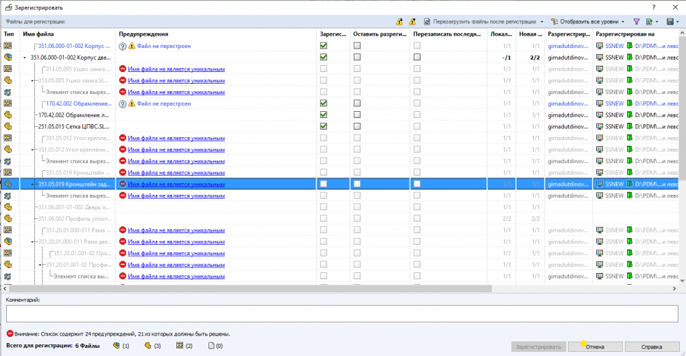

1. Промежуточное копирование помогло избавиться от этой проблемы.
3. В целом понятно.
2. Про сохранение  ПДФ файлов непонятно, дубликатов нет. Вновь созданные файлы не записываюются.
Еще непонятно как регистрировать сборки если в них есть компоненты уже имеющиеся в базе. К примеру я добавил дверь в сборе, зарегистрировал. Теперь добавляю похожую дверь, копирую проектом ее в промежуточную папку, потом оттуда в PDM. Нажимаю регистрация, вылезает окно с ошибками дублированных файлов, галочки на них не стоят. И непонятно что делать дальше. Как переписать ссылки на уже имеющиеся файлы?  Почему не дает зарегистрировать сборку, если галочки на ошибочных файлах не стоят?
22 часа назад, anti84 сказал:
Очевидно, исправить сборку, заменив в дереве построения эти файлы на "из  PDM", а затем - регистрировать. Это можно делать даже в мусорной папке. Более того, механика этого софта PDM+SolidWorks помнит локальные папки. И если не переименовать локальную папку, то бывает, что в сборку ВДРУГ входит локальный файл, вместо необходимого "из PDM".
Понятно, что надо починить) Вопрос как это сделать с минимальными затратами. К примеру, было бы здорово, если бы пдм сам предлагал использовать файлы "из пдм". Сейчас я делаю так: по одному "регистрирую" все скопированные файлы и если пдм ругается на дубль, то этот файл удаляю. Я правильно делаю?
