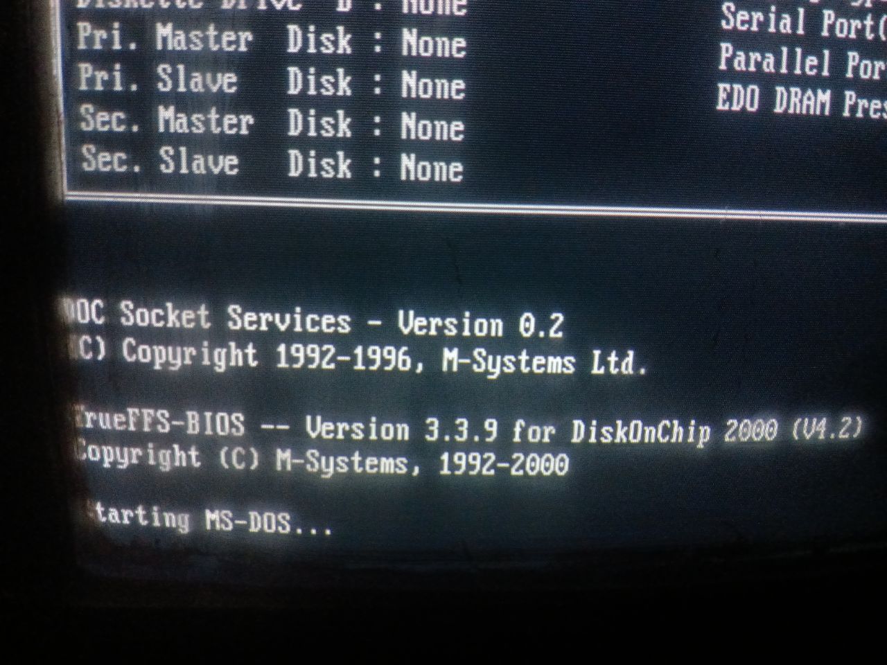

Если замените микросхему зайдите в биос, нажав Del. Если сдохла батарейка, то сбросилось время и т.п. Возможно придётся переустанавливать софт, но это не факт.
Желательно сообщить версии софта. У меня были версии 22.112 и 22.114 (а).
Evgeniialex
Понял. Спасибо за уточнение. Микрухи заказал, ожидаю прихода.
Evgeniialex
09.04.2026 в 08:35, Nextern сказал:
Уточнения.
Где смотреть версию?
Возможно ли вместо флопака подключить флеш кардридер? Увидит ли он его?
Nextern
Версию софта на станке похоже не увидишь. В доках я не нашёл картинки с версией.
Версии были написаны на дискетах.
Станок работает из под DOS, на ваших платах стоят микросхемы DiskOnChip.
На них хранится софт станка, по сути это флеш-память.
Картридер подключить думаю не удастся, т.к. в биосе его просто нет
Софт грузится в станок только с дискет.
Если дискеты про_баны, то печаль. Тем более, что для загрузки нужно сделать
определённые манипуляции  в станке со шлейфами.
Софт на дискеты можно записать, есть образы.
Но это возможно только для Win XP. Мои версии могут не подойти при загрузке.
Возможно при замене микросхем с батарейками станок оживёт.

Версия софта вот, если я правильно понял.
Микрухи заменил, ошибка не ушла, но загружаться стало черезF1
Проколол корпуса, замерил батареи 2.8v и 2.8v что в пределах.
4 часа назад, Nextern сказал:
На фото вижу загрузку операционки, а интерфейс станка не грузится?
Интерфейс Грузится. Так же с ошибкой 044
Этот экран специально тормознул, тут версия написана, если я правильно пончл
Нет, это не версия ПО станка. Это версия MS-DOS, установленная на микросхеме
DiskOnChip. Повторюсь, номер версии указывался на дискетах. Я писал про номер версии.
В файле описание ошибки, правда на английском.
Ошибка Е044.pdf

Вопрос на опережение событий.
Версия софта мне не известна, если я залью туда другую-какие последствия могут быть?
Ничего определённого на этот счёт сказать не могу.
Практически на всех процессорных платах есть ПЗУ.
При заливке более нового софта может возникнуть конфликт.
Но это предположение.
Ищите в Казани спеца, но это за денежки.
Поднимать станок за "спасибо" никто не будет.
Тем более дарить софт на дискетах и методику загрузки его в станок.
