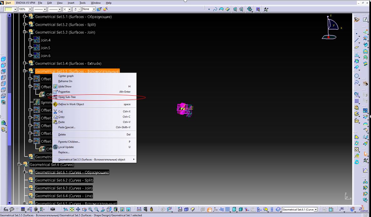

Всем привет, уважаемые форумчане. Кто сможет подсказать макрос, чтобы он октрывал мне Geometrical set в sub tree. Есть в этом необходимость, так как у меня большое дерево построения, в связи того что моя работа это практически 80 процентов поверхности. Открыв в sub tree, я могу размещать их на втором мониторе, а не скроллить дерево или выбирать сет в нижнем углу. Сейчас приходится в ручную щелкать все.

Не понял - вам нужно создавать подсет в выбранном сете быстро? Проще некуда - создайте (выделите построенный) примитив и кликните на иконку - даете имя и ок, ваш примитив в созданном подсете. У меня бывало полно поверхностей и каркасов - никаких макросов не требуется.
Открыть поддерево в доп. окне по кнопке? Легко - сходите в настройки и назначьте спец-кнопку тому, что у вас красным выделено. Потом то же сочетание - на кнопку манипулятора...

Забиндить горячую клавишу, можно, но приходится опять кликать гемотрические сеты в ручном режиме, хотелось бы по запуску макроса, у меня открывались выбранные мной геометрические сеты в виде sub tree

Попробуйте зайти в меню "Вид" и выбрать пункт "Все команды" и поискать эту команду контекстного меню там. В русском переводе я ее не нашел, но искал недолго, английские команды не шерстил. Если найдете, и она будет работать для всех выбранных сетов (а не одного как из контекстного меню) - тогда забиндите ее через настройки на иконку и кнопку манипулятора. Если ее там нет - надо шерстить API - есть ли там эта функция в принципе, или вам нужен CAA-RADE...
