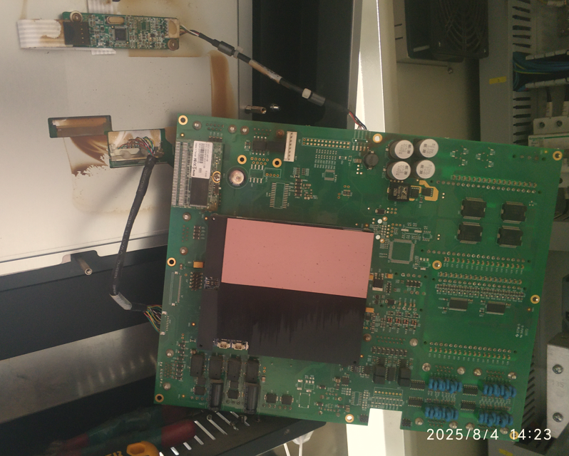

Разобрал почти полностью панель - аккумулятора, как обычно в ней нет ... только штатная батарэйка 2032 для БИОСА и всё ...

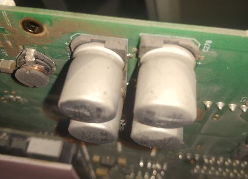

Эти конденсаторы уже при смерти? Я бы такие уже заменил, но такие я меняю когда они уже разродились, а тут симптомы уж больно не однозначные - ощущение, что не только в настройках дело.

Фото платы: https://disk.yandex.ru/i/Mzv4nEj1rAlD8Q

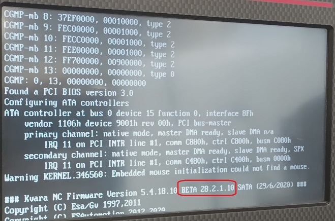

Tad
8 часов назад, vad0000 сказал:
Тогда попробуйте поставить 19.версию
Спасибо. Я так понимаю, что нужна V28?
Tad
На самом деле нужна версия 27 ))

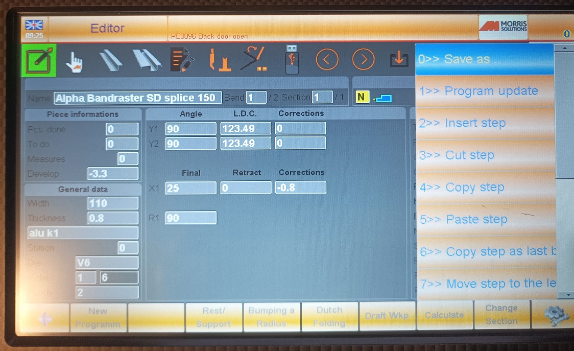

Что было сделано немедленно - полная резервная копия и создание образа InnoDisk на будущее.
