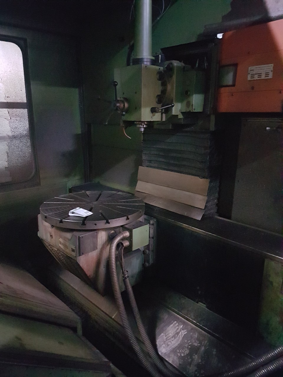

Здравствуйте. Извините что не по теме. Можно Вас попросить поделиться постпроцессором для SolidCam. Станок Mikron WF 61 C
ЧПУ Heidenhain TNC 355  Есть на станок вся документацие в печатном виде (8 томов) Если кому будет нужно, готов сделать сканы.
