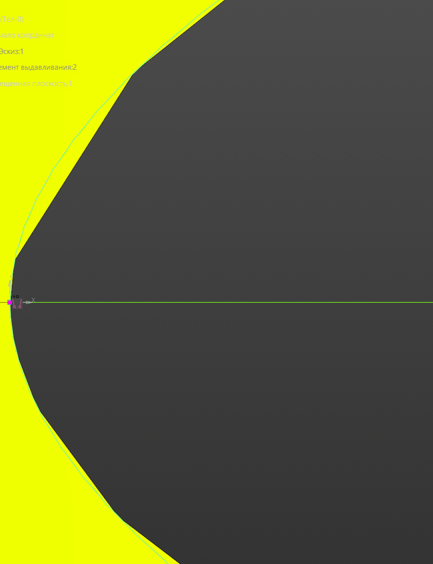

19 часов назад, Prok01 сказал:
Вот картинки:
https://disk.yandex.ru/i/EKe-yYd3WMqokA
https://disk.yandex.ru/i/lRafKJYZZIn8Gg
https://disk.yandex.ru/i/-YMWWiAcNjk7gw
Вот анализ сходимости по сетке (при любой сетке получаются приблизительно одинаковые величины лобового сопротивления Fx):

А картинки с сеткой где?

Подскажите, пожалуйста, как можно визуализировать адаптацию сетки
a_schelyaev
Слой "Сечение расчетной сетки"
С уважением
Адаптация сетки в ходе решения при заданном максимальном 7 уровне доходила до 6-го.
Пересчитал при 6 уровне адаптации и 3 слоях без адаптации по решению. Результат получился тем же. Что и во всех остальных случаях.
Сетка — адаптация 5 уровня, слоев 10:
https://disk.yandex.ru/i/5AKloLRRqYNDfQ
Сетка — адаптация 6 уровня, слоев 3:
https://disk.yandex.ru/i/SzOkZ0YixBxueg
a_schelyaev
В момент запуска решателя происходит триангуляцмя поверхности геометрии. С вашими настройками и такой геометрией с поверхностями, стремящихся к плоскому виду, получается разная тиангуляция на верхней и нижней поверхностях профиля.
Настройки триангуляции находятся в Геометрия расчетной области. Там с параметрами поиграйтесь. Выше Компаса мы прыгнуть не можем.

Расчет аэродинамики профиля в SolidWorks Flow Simulation показал хорошую сходимость с аналитическими расчетами без особой возни с сеткой
a_schelyaev
Разные подходы при согласовании сетки и геометрии.
Вам можно накатать телегу в техподдержку Аскона с этой проблемой.
