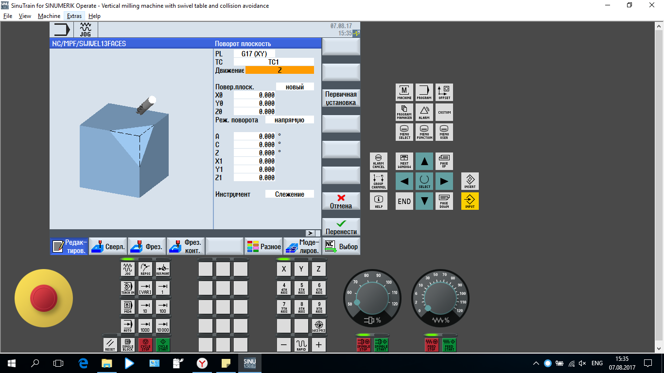

По идее при использовании ROT необходимо указывать вокруг какой оси повернуть X,Y или Z. Это вращение координат, а не физический поворот оси.На 3+2 для таких целей используется CYCLE800. Возможно у вас тоже.
Да все верно, команды rot и trans работают только с осями X Y Z. С этим разобрался. Про CUKLE800 уже тоже читаю. Буду пробовать с понедельника. Но всеравно спасибо.

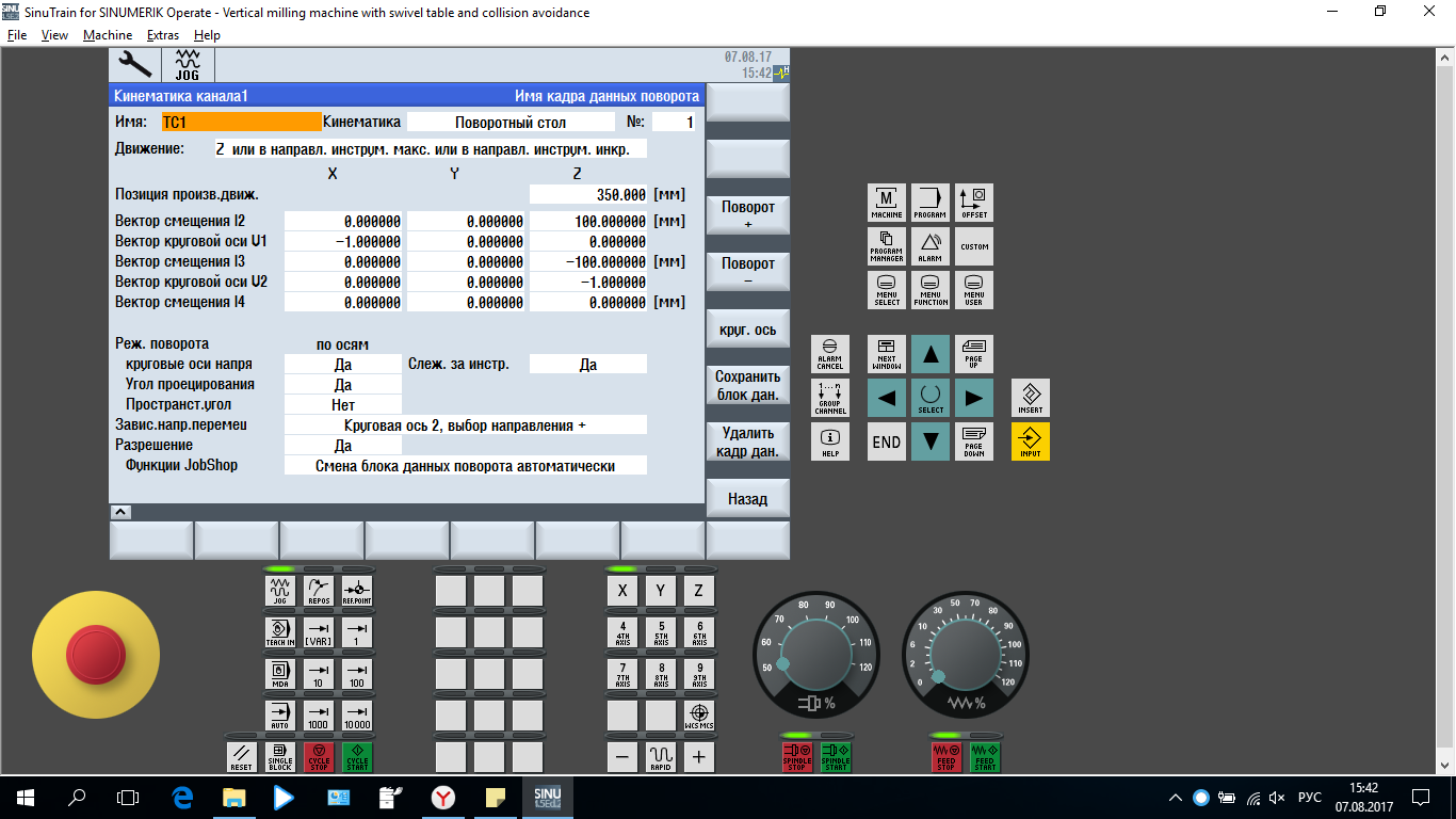

Пробую на стойке CYCLE800. но в настройках цикла есть параметр имени блока. Что это должен быть за блок, где от должен лежать и что в нем должно быть?
Спасибо. Меню нашел. Теперь буду разбираться с настройками.
